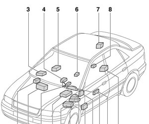

    7 - Электродвигатель центрального замка с блоком управления задержки выключения освещения салона и охранной сигнализации -
    вот где собака порылась,надо скинуть посмотреть-пропоять можа получится..
