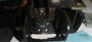

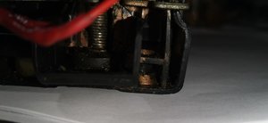

    Можно было бы ограничиться установкой геркона в замок в районе действия магнита на термоклей, но от нефиг делать я заморочился и из старого микрика который когда-то пытался приколхозить выпотрошил внутренности и просверлил насквозь корпус, что бы в него установить геркон в термоусадке. В итоге как и собирался геркон засунул в корпус микрика и капнул суперклеем что бы он там не болтался. Потом увеличил толщину корпуса микрика 2 слоями клеевой термоусадки и снизу ещё к корпусу замка подложив 3М скотч, т.к. корпус микрика оказался тонким и болтался под штатной прижимной пружиной. В итоге все поставил на место и все заработало
