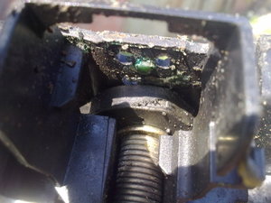

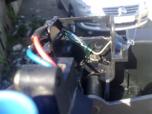

    КАСАЕТСЯ УСТАНОВКИ МАГНИТА ВНУТРИ ЗАМКА, КАК НА ФОТО НИЖЕ!!!
    (способ установки геркона из шапки темы немного не гуманен - подлипает к магниту на стойке всякий хлам и ключи в кармане. :) поэтому есть способ инсталла, как на фото ниже!)
    - Если на концевике кнопка нажата (контакты разомкнуты) то дверь закрыта
    - Если на концевике кнопка отжата (контакты соммкнуты) то дверь открыта.
    По этому и нужен 3-х контактный геркон с "нормально замкнутым" контактом, что бы при воздействии на него магнитного поля контакты размыкались.
    Обычные герконы "нормально разомкнутые"
    Т.е. если отклеиться магнит то контакты "нормально замкнутого" 3-х контактного геркона будут сомкнуты и дверь всегда ОТКРЫТА!
    В связи с этим вот что я думаю:
    не логичнее поставить обычный геркон "нормально разомкнутый" и магнит приклеить в месте, в которое отходит кнопка микрика при открытой двери. Ведь дверь чаще закрыта и обычный "нормально разомкнутый" геркон будет не в поле магнита в этот момент, а его контакты разомкнуты - дверь закрыта! и при отклеивании магнита дверь будет всегда закрыта, что более благоприятно! Или при предложенном способе сложно найти место приклеивания магнита и срабатывания геркона!? Что скажите?
    Поправьте, если что не так!!!

    Добрался до замка на задней двери, а тягу от наружной ручки снять не смог. Хотел подключиться к проводам микрика, но при замыкании свет то горел, то не горел, зависело от шевеления проводов к микрику. Понял, что плохой контакт в плате. Т.к. снимать рамку, разбирать замок и пропаивать плату желания не было, пошел другим путем:
    -прозвонил эти 2 провода микрика, нашел в разъеме контакты, "распушил" косу идущую к замку и подпитал геркон к этим проводам. Т.е. геркон подключен до замка, что исключает возможность подтупливания, если на плате плохой контакт.
    С передней дверью поступил также.
    Может кому-нибудь пригодится: в общей косе (которая идет на замок) за микрик отвечают 2 провода, на разъемах это 4 и 6 пины.
    На передней правой были коричневый и коричневый с белой полоской провода.
    На задней правой коричневый и серый с голубой полоской.
    Можно легко проверить замкнув эти 2 пина в фишке, если свет загорелся, значит они. Ни замок, ни микрик трогать не придется. Только скинуть разъем с замка (кстати не так то просто, немцы, олени, сделали защелку с обратной стороны), аккуратно оголить 2 провода, подпитать к ним геркон и хорошенько заизолировать.
    P.S. сейчас у меня свет гаснет даже при неплотно закрытой двери (2 см до закрытия), завтра буду пробовать двигать магнит, чтобы все было по фэншую. Или куплю магнит чуть поменьше. Но даже сейчас результат радует, наконец-то увидел все открытые двери на БК:up:

    Ну вобщем за 5 лет эксплуатации, данная конструкция с герконом, показала себя на отлично.
    Не было выявленно ни одного глюка, срабатывает только когда дверь полностью закрыта, к магниту ничего не прилипает.
    При монтаже замок не снимал а банально откусил провода от микрика и к ним подпаялся, заизолировал термоусадкой.
