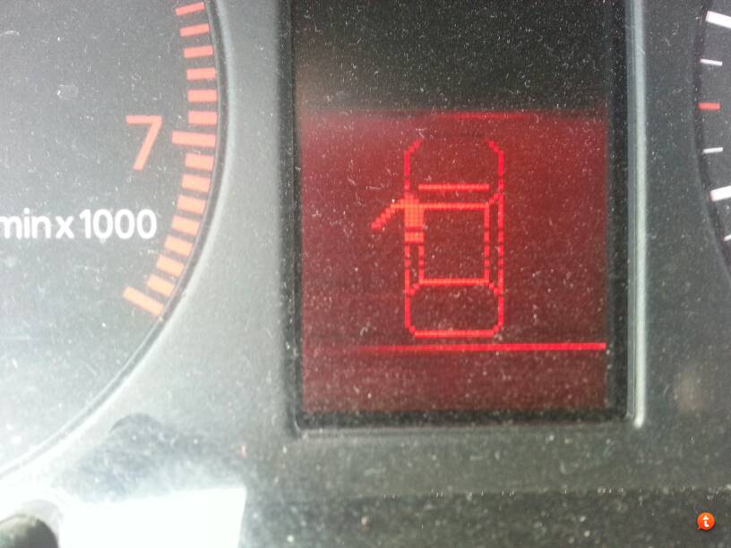

    Итак ! прошло два с лишним года, герконовые концевики до сих пор работают без нареканий. За всё время их эксплуатации не было замечено ни одного глюка.

    интересно, нужно попробовать, вылетели концевики в передних дверях, может схему спайки кто выложит? (геркон или концевик)

    [​IMG]Супер. Сделал. Все работает!!! СПАСИБО ЗА ТЕМУ ЭТУ. Цена вопроса 80 рублей
