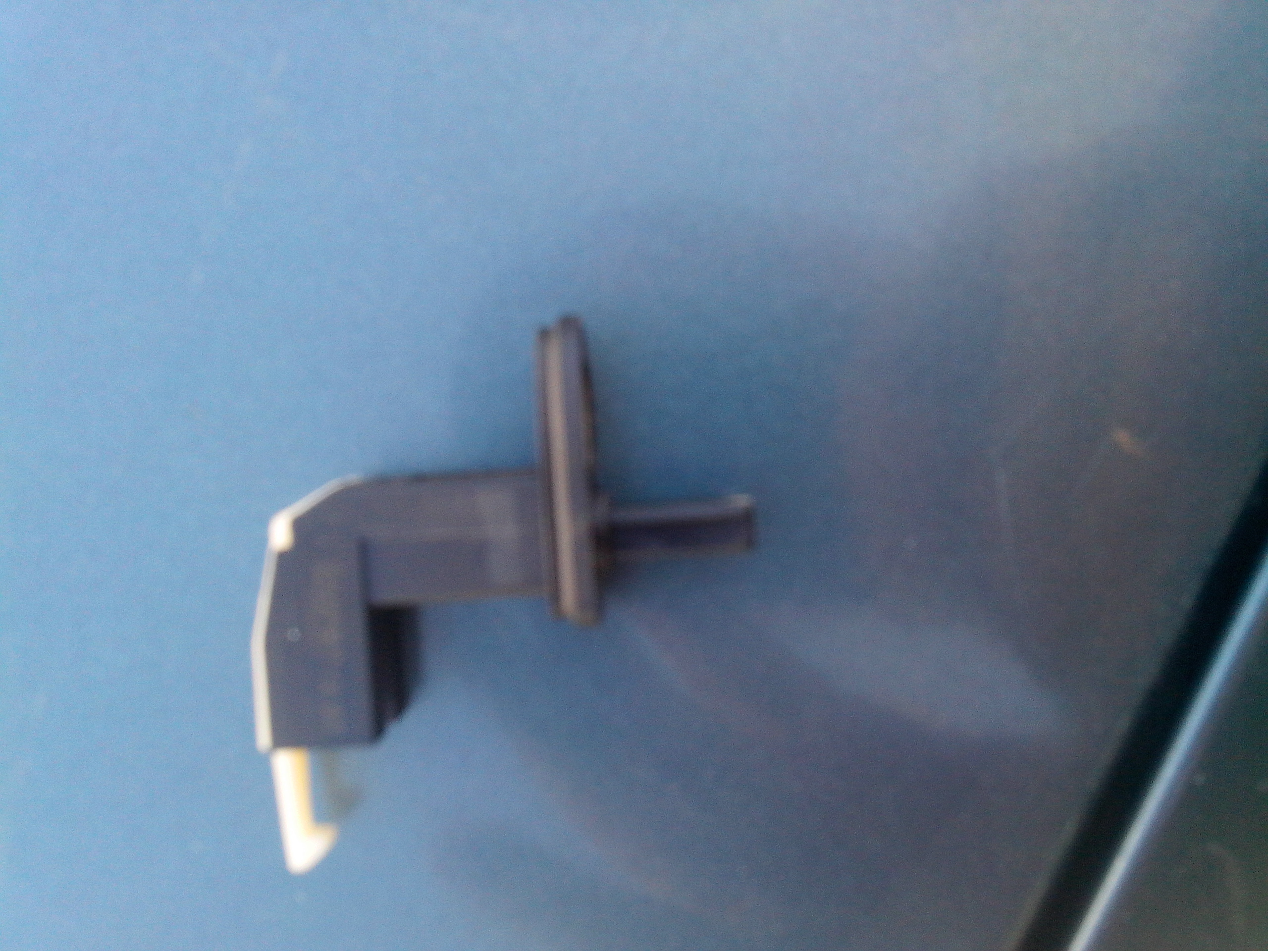

    заказал эти http://www.audi-club.ru/forum/showpost.php?p=8930703&postcount=14
    вот как они выглядят [​IMG]
    поставил их в задние двери, встали без проблем, но контакт в них (Папка) меньше в 2 раза, чем родных аудюшных, но все равно встают без проблем. И пыльники старые на них не подходят, но от моих пыльников осталось лишь название =)
    До этого ставил от патриота, они лучше, т.к. идеально подходят. Но в нашей деревне от патриота нету, зато от иномарок любую запчасть привозят на следующий день =)
