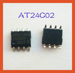

    не плохой вариант, но что бы иметь эти причиндалы нужно этим заниматься профессионально..., к тому же читая внутрисхемно (тоесть не выпаивая) больше риска потерять родной дамп... по этому рекомендуется выпаивать ЕЕП..., сдувается она без проблем любой паяльной станцией..., мало того,рекомендутся считывать и сохранять дамп в нескольких вариантах,тесть в прогере менять производителя микрухи...
    Dep, в твоем случае есть смысл разобрать приборку и отдать саму плату в какой нибудь сервисный центр по бытовой технике (если нет знакомого паяльщика), что бы её просто хорошо прогрели паяльной станцией..., мне знакомый с БОШ-сервиса говорил что там частенько пайка начинает со временем разрушаться... К стати, если не получится восстановить родную приборку и ты будешь покупать другую, и не получится привязать без пин кода, то проще всего выпаять родную ЕЕПромку и впаять её в другую приборку, тогда тебе не нужно будет производить разные манипуляции с привязыванием приборки, и ключики родные останутся...
    Вот, как она выглядит:
