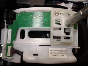

    я Вам по Вашей фотку могу ткнуть где нужный датчик Холла...wait a moment

    Как обещал...

  4. el.hidjran
    el.hidjran Новичок
    4 июл 2008
    76
    Passat
    А эти датчики хола как-то проверяется тестером. А как не в курсе

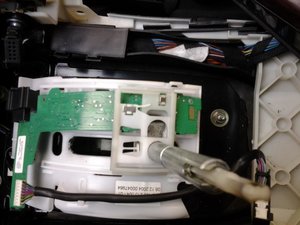

  6. el.hidjran
    el.hidjran Новичок
    4 июл 2008
    76
    Passat
    По моему не они .Так как магниты находится с провый стороны рычага селектора.А рычаг входит в тип... в овальной прайом платы. А вы указали выше по любому я завтра четко с фотографирую все детали и покажу
  7. el.hidjran
    el.hidjran Новичок
    4 июл 2008
    76
    Passat
    Соник вы правы это они
  8. el.hidjran
    el.hidjran Новичок
    4 июл 2008
    76
    Passat
    Соник это они фото в месте не за качались

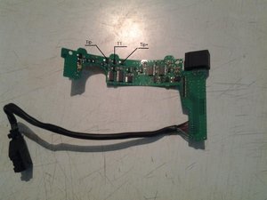

  9. sonic_a4
    sonic_a4 Живу я здесь
    25 авг 2013
    4.491
    A6/C6 3.2Q 05г.
    Списывайте маркировку и ищите datasheet на них; там и увидете как их проверить

    Уважаемые участники темы вчера сдал автомобиль. Проблема была в платье селектора.
  17. sonic_a4
    25 авг 2013
    4.491
    A6/C6 3.2Q 05г.
    Какой конкретно отказ на плате?
  18. el.hidjran
    el.hidjran Новичок
    4 июл 2008
    76
    Passat
    Здравствуйте соник я как раз собирался подробно отчет представить. Значит дело было так датчики холл с таким номером не было и по этому я предложил поменять тип+ и тип- местами операция это проделалас феном с целью что ошибка и параметры изменяется для уточнения. Установил плату на место все заработало проехал по всяком без проблем работает измерил параметров 11 канала и составил таблицу.
