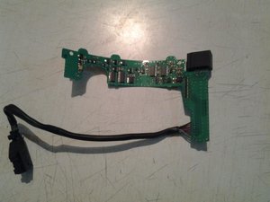

    Нет сигнала с Tip+
    PS измерения c с разъема Т17??

    Помимо всего прозванил провода пинов T17 до F189 провода целый. Потом снял плату F189

    при составлении колонки не напутали?? Посмотрите внимательно в табличке пины T17 идут 6-5-7

    Соник обратите внимание в итоге пины J217 и F189 совпадает просто Т17/7 и Т 17/5 поменялось и за посланные графика от игоря порядок соответствии графика

    То что вижу я, так то, что в таблице измерений нужно поменять местами 1 и 2 столбец. А так ли это или нет, решать Вам

    Так что вы думаете о показателях. F189 . Проблемы в селекторе?

    Если проводка и разъемы от места где Вы делали замеры проверены: то проблема в плате селектора и конкретно в канале Тип+
    PS это объясняет разгон до 40 км/ч на 6-ой передаче в режиме ТТ

    Уважаемый соник вы сталкивались ремонтом платы .Игорь обещал помочь но пока он не отвечает.

    Ищите квалифицированного радиоэлектронщика; поскольку на плате присутствуют два симметричных канала(Тип+ и Тип-) думаю специалист справиться.

    Наверное этого должно хватить для ремонта.
    Думаю датчик холла для "Tip-" менять.

    Игорь, почему "Tip-"?

    не то плата
    Игор это не то плата вот мой плата

    Потому что всегда 0 - х0хх. Считаешь это неправильно?
    Честно говоря, не знаю с какой машины картинка, но принцип один. Там есть магнит на черном пластике, он укажет все датчики холла в определённых положениях селектора.

    все так; только я вижу, что третий бит отвечает за Tip+
    PS и еще в файле с измерениями Tip- и TT адекватно отрабатывают

    Уважаемый у этого авто такая же плата(или почти такая же), на одной линии стоят датчики Холла отвечающие за P,R,N,D а на другой Tip+,TT,Tip-. Последовательность и месторасположение одно и тоже. Примеряйте:)

    завтра посматрю но там два магнита были.

    Второй магнит, насколько я помню, накрывает датчик для D, когда первый магнит уходит в паз ТТ.
    Или же нужен для диагностики.

    Похоже ты прав, 0 - активное состояние датчика, а не 1 как я подумал.

    Ориентируйтесь на тот, который ближе к ручке

    Уважаемый соник завтра по лучше с фотографирую и поставлю а пока тот фото моего блока а на вид они похожи. Место расположение дригие
