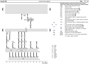

    схема
      93,6 КБ

    Сонник по схеме я так и не понял какой провод отвечает за парковку
  6. sonic_a4
    sonic_a4 Живу я здесь
    25 авг 2013
    4.491
    A6/C6 3.2Q 05г.
    если список ошибок не изменился, провод отвечающий за парковку Вам не нужен.

    Ну если так, то проверяй по схеме во втором сообщении. Вскрой E-box под лобовым стеклом слева, найди белый разъём Т17с, тебе в нём нужны пины 5, 6, 7 (на плате это соответственно 4, 3, 5). По табличке в личке разберёшься какой сигнал должен быть на каждом пине в разных положениях селектора. Если осцила нет, то там где в таблице написано 0/12 вольт сигнал будет ШИМ, значит мультиметр покажет что-то около 4-8 вольт. Если сам не всё понял, то хотя бы составь таблицу и покажи здесь, помогу.

    11 группа 4 поле:
    -- в положении селектора P: 00111
    -- селектор на дорожке tiptronic: меняющаяся индикация между 00000 и 00101 (т.е. кнопки Вверх и Вниз не нажаты и выдают сигнал частотой 25 Гц на блок управления (xx1x1/xx0x0), включатель распознавания tiptronic замкнут на массу (xxx0x))
    -- селектор нажат в положение '+' : меняющаяся индикация между 00001 и 00000 (т.е. нажата кнопка Вверх на селекторе и замкнута на массу (xx0xx), включатель распознавания tiptronic замкнут на массу (xxx0x), кнопка Вниз не нажата и выдаёт сигнал частотой 25 Гц на блок управления (xxxx1/xxxx0))
    -- селектор нажат в положение '-' : меняющаяся индикация между 00100 и 00000 (т.е. нажата кнопка Вниз на селекторе и замкнута на массу (xxxx0), включатель распознавания tiptronic замкнут на массу (xxx0x), кнопка Вверх не нажата и выдаёт сигнал частотой 25 Гц на блок управления (xx1xx/xx0xx))
  17. sonic_a4
    25 авг 2013
    4.491
    A6/C6 3.2Q 05г.
    теперь о логических "0" и "1":
    "0" -- соответствует сигналу 0,5В
    "1" -- соответствует ШИМ сигналу 25 ГЦ, 4-8В на обычном мультиметре(спасибо Игорю).
    6 пин на разъеме Т17 отвечает за положение селектора в режиме ТТ
    (он же второй бит ***?*)
    5 пин на разъеме Т17 отвечает за Tip+ селектора
    (он же третий **?**)
    7 пин на разъеме Т17 отвечает за Tip- селектора
    (он же первый ****?)
