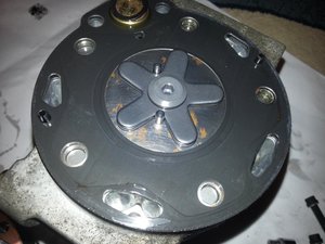

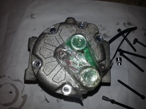

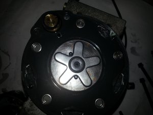

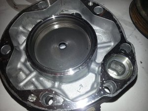

    Друзья, решился я заняться восстановлением и своего кондея. старый не работал. я его снял, когда менял ремень ГРМ (2 года назад). Замотал трубки пакетами, тряпками, чтобы грязь не попала. Перед снятием пытался стравить давление через штуцер на радиаторе, пшикнуло на пару секунд и все. Надеюсь это знак того, что давление держит......
    снял шкив. подшипнику труба. муфта сгоревшая. купил заклиненный компрессор, поставил муфту и шкив с него. потом обнаружил что вал крутится только с ключа (если крутить центральную гайку на прижимной пластине). руками не крутится. Сходил на разборку, она у всех крутится от пальца. поспрашивал, сказали что капец компрессору. что стружку разметало по системе. Испугался!!!
    Сейчас подвернулся момент купить б/у компрессор рабочий. Начал разбирать свой в поиске стружки.снял заднюю крышку (противоположную шкиву, где прикручиваются патрубки)
    Не увидел внутри никакой стружки. все чистенько, масло без примеси.
    Значит-ли это, что моя система чиста, и можно со спокойной душой ставить другой компрессор? Ведь где быть стружке, если не здесь!?:)
    Подскажите,знающие люди, пожалуйста.
    пс:на фото в первом сообщении темы, с разобранным компрессором. Он разобран сзади (со стороны патрубков) или спереди (со стороны шкива)??
    Спасибо заранее!!!
    Очень надеюсь что ответите до завтра, т.к. вечером ехать за компрессором нужно:wink:
