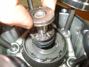

    Audi А4/B5 Avant 1.8 98г.
    В июле появился сильный шум при включении компрессора Zexel DCW-17D. Был заменен ролик натяжения и ремень (все это делается во дворе без рабора морды примо под капотом, угловым шестигранником, яма не нужна)- шум остался. Снял компрессор (хладогент испарился...), обнаружено слишком тугое вращение вала компрессора. Вскрытие показало - упорному игольчатому роликовому подшипнику типа AXK-1226 пришел писец, его ошметки раскидло по всей системе. Подшипник заказал на е-bay'е (с доставкой 300р), пришел через месяц. Снял емкость для удаления влаги, промыл от стружки тех. спиртом, промыл компрессор, продул трубки, все высушил. Снял фильтр, который находится прямо в заправочном клапане, если его открутить от трубок (рядом с фильтром салона). В автосервисе за 1300р мне залили специальное масло (250мл) и заправили хладогентом.
    В итоге все работает до сих пор:bt:! :beer:!
    Тема поможет тем у кого еще не заклинило дико шумящий компрессор (цена нового
    порядка 30тыс, который тоже накроется если не промыть систему)
      275,3 КБ
      4.662

    Добавлю, что когда подшипник демонтируете... смотрите внимательно какие стопорные кольца снимаете...
    мне в сервисе меняли... нечаянно вынули стопорное кольцо сальника самого фреона (оно в самой серединке)
    сальник выбило и вытек фреон)
    восстановили за счёт сервиса... старый сальник второй раз не поставишь(пробовали - не держит)... нужен новый... они куда то отдавали компрессор... сальник им обошелся в 1800р потом я узнал))
    вообщем проблем много было) так что аккуратнее)))
    а вообще подшипник лучше менять когда есть образец... лучше сначала вынуть и уже искать...
    мне он вышел около 1000р
