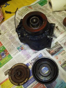

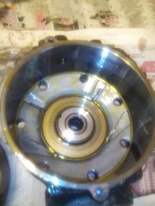

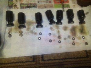

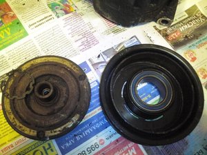

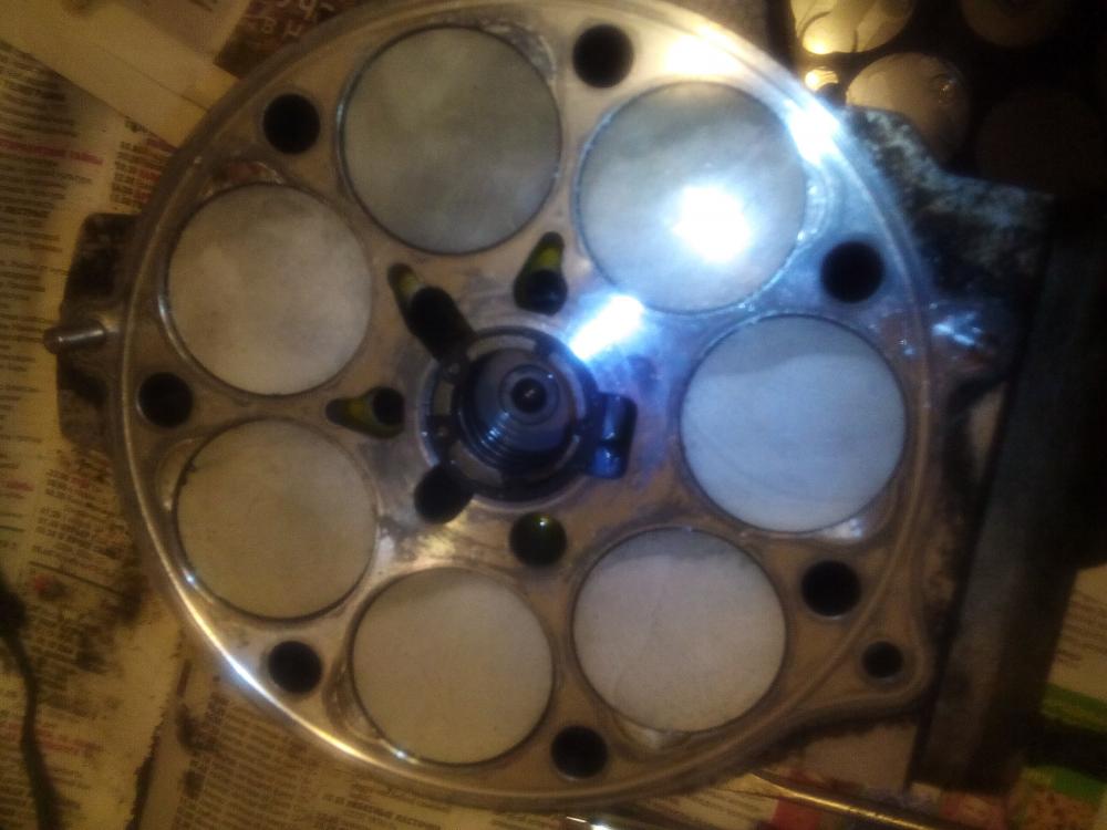

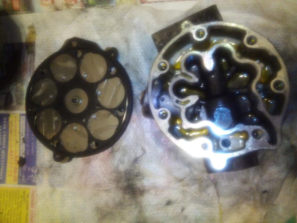

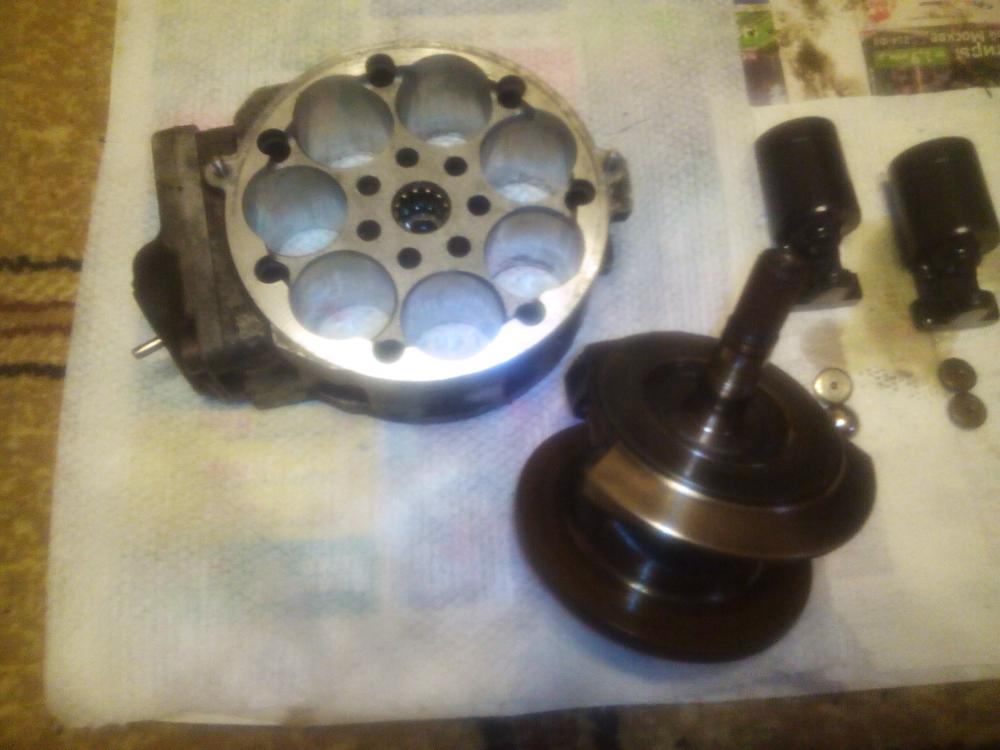

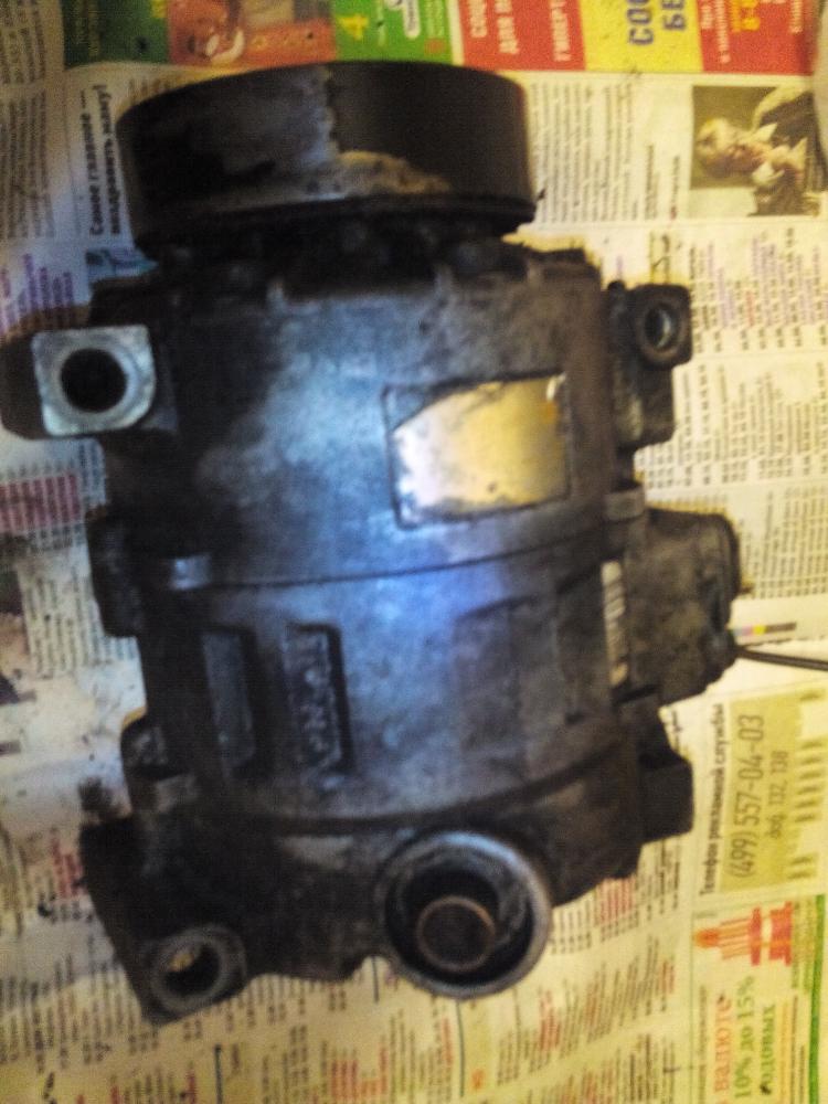

    Разборка и "что находится внутри".
    Наконец-то приехал компрессор. Номер на нём затёрт.
    Посмотрел пару роликов на ютубе как разбирают компрессор и понеслась.
    Откручиваем гайку ключём на 10, поддеваем отвёрткой металлический диск и снимаем с компрессора.
    Снимаем стопорное кольцо шкива и с помощью монтировки снимаем шкив.
    Внутри шкива есть регулировочная шайба. Не теряем её.
    Снимаем стопорное кольцо электромагнита, откручиваем провод и снимаем электромагнит.
    Откручиваем 7 болтов шестигранником (размер не помню).
    Отделяем заднюю крышку, прокладки и клапана.
    Снимаем переднюю крышку, подшипник и прокладку.
    "Ротор" вытаскиваем вместе с поршнями(вместе с подшипниками) с центральной части.
    Говорят что поршня покрыты тувлоном и должны быть тёмными, ничего не должно блестеть.
    Центральной части, где ходят поршня, рисок и заусенцев не было. Состояние нормальное.
    Всё собирается обратной последовательности. НЕ забываем перед сборкой всё прочистить от пыли и грязи.
    Кстати масло оказалось чистым, что говорит об исправности компрессора. Это теория. Остаётся установить на автомобиль, заправить и проверить работу.:rock:
    Осталась проблема со шкивом. Где можно купить по низкой цене или достать временно для проверки на совместимость шкива с данным аппаратом.:shock:
    Своё авто находится далеко нет возможности проверить.:cry:
    Прикладываю несколько фоток, сделанных при разборке компрессора. Сорри за качество фоток :shuffle:
