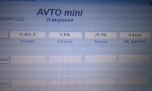

    комп заработал и ошибку указал на G65 слишком низкий уровень сигнала. А в измерении пишет ERROR, Unknown Message Type 0x27

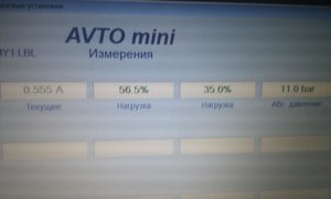

  5. Игорь 9-5
    Игорь 9-5 Завсегдатай
    15 фев 2012
    735
    Калужская обл.
    AUDI Q5 TFSI
    1Группа 0,500A. 51,5%. 31.0%. 9'4bar
  6. ser_gr72
    ser_gr72 Старожил
    23 окт 2006
    28.386
    а потом? нужен лог-файл, группы 01, 10, 14.
    только для начала надо кондей заправить по норме.
    вот ссылка на документ по проверке.
    там все написано, что, где и сколько должно быть.
    сервис советую поменять

    Что то не получается больше выложить. Ну ладно сходил я проверил как в инструкции написано все как положено экон горит давление 6.0 все как написано по всем пунктам завожу опять все нормально давление поднялось до 10 и все остальное холодит все нормально опять давлю на газ и тут давление падает опять до 6.0 вентилятор крутит и до давления на газ и после.

    а с током что происходит?
    я неделю не могу от тебя добиться одного, компрессор просто перестает качать или блок климата его отрубает?
    в диагностике выбери группы 01, 10, 12.
    в правом нижнем углу нажми ЛОГ, затем ПУТЬ (browse).
    указываешь путь и имя файла.
    дальше жмешь старт.
    в этот момент все должно работать и холодить.
    после этого прибавляешь газ, качать перестает, газ держишь некоторое время, отпускаешь.
    жмешь СТОП.записаный лог архивируешь и вставляешь в пост.
    параллельно с компом зайди в самодиагностику, канал 49.
    мне нужно значение, которое появиться в правом окне в момент падения давления.

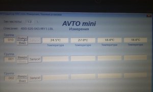

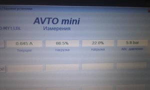

  14. Игорь 9-5
    15 фев 2012
    735
    Калужская обл.
    AUDI Q5 TFSI
    #94 Игорь 9-5, 3 июн 2012
    Показания.

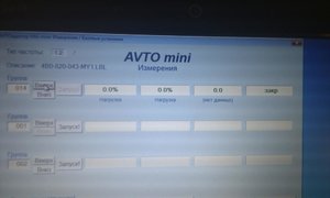

  17. ser_gr72
    ser_gr72 Старожил
    23 окт 2006
    28.386
    ты русский человек?
    тебе русским по белому пишут
    показания будут в виде данных, разделенных запятыми (формат csv).
    последняя фотка к какому моменту относится?
    а в логе будет все сразу видно.
  18. Игорь 9-5
    15 фев 2012
    735
    Калужская обл.
    AUDI Q5 TFSI
    14 это не то.Я пытался выложить она пишет некоректный файл
  19. ser_gr72
    ser_gr72 Старожил
    23 окт 2006
    28.386
    to Игорь 9-5
    есть тема http://www.audi-club.ru/forum/showthread.php?t=150086там в первых постах лежат логи, как должно быть.
    сделай также.
    измерения проводи только на ХХ при температуре LOW.
    пусть будут группы 01-02-10.
    давление должно быть в районе 16 бар, ток прибл. 0,650.
    если не так, то либо клапан, либо компрессор (при условии что дроссель чист и цел, газ в норме).
    после этого будем искать проблему с оборотами.

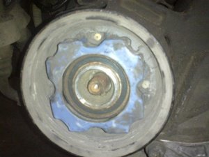

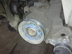

  20. Crown
    Crown Новичок
    15 ноя 2011
    5
    A6 Avant 1.9TD 03г
    Здравствуйте! Случилась такая беда, перестал работать кондиционер, диагностика показала что не работает компрессор. Вскрытие показало что на шкиве компрессора не хватает деталей: пластины, которая крутит вал и прикручивается к нему болтом, болт этот видимо открутился и все это отвалилось. По каталогу идет только шкив в сборе с магнитом и этой пластиной, но у меня магнита нет, вообще такую систему первый раз вижу. вопрос, как теперь заставить кондей работать? может у кого завалялся компрессор нерабочий, но комплектный? Фото того что осталось во вложении . Мотор AVF 1.9 турбозизель.
