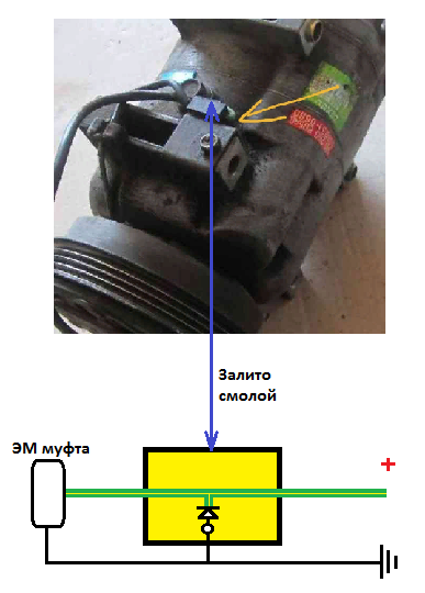

    Добрый день! У меня случилась неприятность. Оторвало под корень (место указано на фото) кабель идущий к магнитной муфты. Можно ли как то обойти это место? И за что отвечает эта штуковина залитая смолой?

    Спасибо!! Буду пробовать припаять привод к тому что осталось
  9. Ofzsmp
    Ofzsmp Новичок
    5 июн 2021
    3
    Правильно ли я понял принцип подключения диода? Получается что он распаивается как раз в залитом смолой объеме?
  10. ser_gr72
    ser_gr72 Старожил
    23 окт 2006
    28.386
    да
