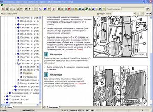

    испаритель он и есть испаритель! это радиатор который холодным становится когда кондей включаешь!)))
    и правда в экзисте его нет!!!)))))))

    Т.е. грубо говоря - это, по аналогии с бытовым кондиционером, теплообменник или конденсатор внутреннего блока, так? И стало быть, надо лезть в салон, раскурочивать панель, снимать старый теплообменник и ставить новый???
    Ёпт, это ж скока мороки, обалдеть!
    Или я чего-то не понимаю...

    у меня он вроде как под капотом...

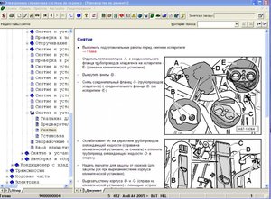

    ой!!! одно фото не то!!! сори!!!

    вот продолжение! elsa есть?

    Может я не точно выразился ... , а имелось в виду - осушитель , это типа колбы (стакана) к нему подходят 2 трубки , короче трудно промахнуться и находится в моторном отсеке , вот его менять обязательно !

    А-а, так это другое дело, это понятно. Испаритель, он же осушитель присутствует на картинке с экзиста, так же как и дроссель.
    Ну, что ж. За дело, твою мать!:moderator:
