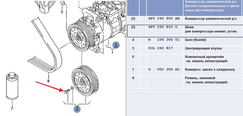

    Небольшая иллюстрация к сказанному :
  10. pile619
    pile619 Живу я здесь
    12 июл 2006
    2.220
    Республика Крым
    A6Q/4F '05 BAT
    болт схематично изображен, на самом деле это вал компрессора под ключ на 7

    Жаль что я сам компрессор выбросил и не сфотографировал проблему ... а так дело ваше , верить или нет .
  12. pile619
    12 июл 2006
    2.220
    Республика Крым
    A6Q/4F '05 BAT
    да нет, все верно. шкив как бы двойной - ведущая и ведомая части, когда клинит компрессор - проворачивает ведущую часть относительно внутреннея срезая жестянку. и вал компрессора ("болт") становится неподвижен. просто лазил подшипник менять - старый шумел сильно - пришлось разбирать шкив полностью.
