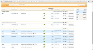

  19. Spec2007
    Spec2007 Завсегдатай
    13 дек 2010
    659
    А6 3.0 TDI
    #119 Spec2007, 17 сен 2014
    Ну если речь про А4-А3 с мотором до 1.8, цена норм! Попробуйте найти комрес на 3.0 tdi - встретите цену больше 13, обещаю
    Даже так, не встретите цену менее 17
  20. Speak
    Speak Живу я здесь
    31 янв 2013
    1.106
    Нижегородская обл.
    БМВ
    Брехня, вот смотри:
