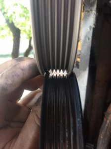

  13. Nikolaygerasimov
    Nikolaygerasimov Завсегдатай
    2 июл 2017
    654
    A6 C6 3.0tdi quattro на пневме
  14. Speak
    Speak Живу я здесь
    31 янв 2013
    1.106
    Нижегородская обл.
    БМВ
    И? Что это? 2 шкива. Дальше что?
  15. Nikolaygerasimov
    2 июл 2017
    654
    Для тебя ничего.
