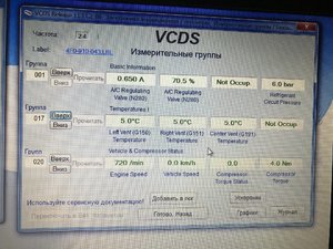

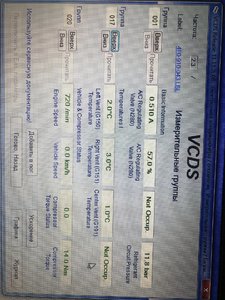

  17. Desmont
    Desmont Участник форума
    28 сен 2017
    235
    Иркутская обл.
    А6 С6, 2005, BBJ+6hp19
    Два снимка.
    Один (где давление 11…)-кондер холодит.
    Второй (где давление 6…)-выключен.
    Кстати, давление ниже 5 не опускается. как я понимаю-это в высоком контуре.
    а как глянуть в низком?

  20. ser_gr72
    ser_gr72 Старожил
    23 окт 2006
    28.407
    Группа 2.
    Текущее состояние, и три предыдущих.
    На обоих картинка компрессор включен, ток через клапан идёт. Качает по разному.
    Через любой tube. Сюда ссылку.
    Или в архив.
