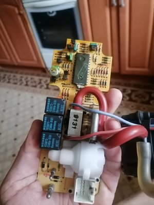

    Вот поковырялся в хламе: IMG20230317225918.jpg IMG20230317225850.jpg IMG20230317225837.jpg

    его ж перепрограммировать придется? )
    а вообще - для начала вскрыть - вдруг там что очевидное?
    ну управляющие конаткты на релюшках посмотреть - вдруг там напруга уже есть.
    если так - посмотреть на транзисторные ключи. тут на фотках выше вижу только один.
    у меня был - этажерочный, с двойной платой

    И какая с ним беда?
    Если блок такой, как выше на фото - смени в нём ту микросхему, что на 14 ног.
    ULN2003 - набор ключей-Дарлингтонов, они управляют релюхами и прочим хозяйством.
    Если что и могло там вылететь - то в первую очередь какой-либо из ключей в микрухе.
    Оттого, видимо, и включается у тебя компрессор, когда подаёшь питание.
    Микруха грошовая, в любом радиомагазине имеется.
    И те 7 диодов, что возле разъёма, прозвони.
    Ну и, если заметишь где кольцевые трещины в пайке (обычно они на пайках ног разъёмов и реле) - пропаяй.
    Пока там жив сам компрессор - блок спокойно можно восстановить.

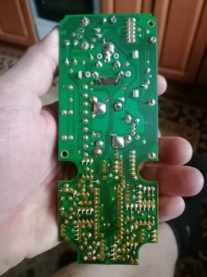

    Вскрыл все красиво, все по заводу
  13. Властелин КолецРБ
    23 янв 2023
    46

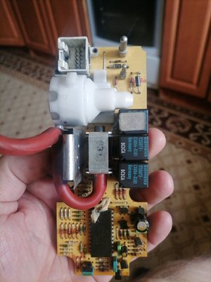

  14. Властелин КолецРБ
    23 янв 2023
    46
    Во что внутри
  15. Властелин КолецРБ
    23 янв 2023
    46
    Все в норме, ничего страшного нет

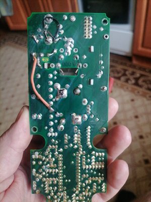

    А вот старый компрессор, залило его водой, дорожки погорели, пропаял, поработал три дня и всё, захлох

    Там вместо микросхемы-коммутатора применены обычные транзисторные ключи.
    Шесть ключей, прозвони их переходы.
    Если на каком-то будет коза - замени его, и дело с концом.
    Кренку, что на краю платы, возле кондёра 100 МкФ можно не проверять.
