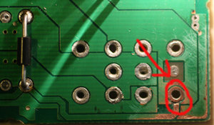

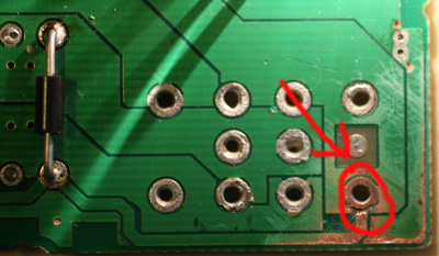

    Господа! Кто хорошо разбирается в блоках кофорта!!!! Очень жду ваше помощи! Поднял на плате разъем питания и под ним обнаружил гнилую дорогу. Вот тут видно на фото! Правильно ли я понимаю что там и есть проблема?
    http://www.audi-club.ru/forum/attachment.php?attachmentid=191531&stc=1&d=1282924982

    у тебя что накрылось плата или моторчик?
