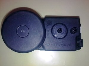

    Както за все время владения аудями совсем никогда не сталкивался с проблемами центрального замка, да их и не было раньше, хватало других, движек, ходовка и т.д.
    Сейчас присутсвует следующий момент, опишу, а вы, опытные, подскажите куда копать :)
    При открытии замка, он открывает все двери, но продолжает гудеть еще секунд 20-30. Причем В ТЕЧЕНИИ ЭТОГО ВРЕМЕНИ не возможно закрыть заного, ключ не поворачивается даже, НО исключение дверь с водительской стороны. В ней ключ поворачивается и замок закрывается.
    Вопрос, что это за гул такой с задержкой ? Ведь в принципе в общем центральный замок открывается и закрывается.
  4. Yoga
    Yoga Участник форума
    4 фев 2009
    137
    Audi поколения B5
    Он работает пока не сработает датчик давления. Т.е. давления уже хватило для того, чтобы закрыть замки, но еще не хватает по мнению датчика.
    Либо травит система, либо насосу в близжайшее время хана (крыльчатке или мотору).
    Можно добраться до насоса и по очереди отлючать один из сосков и затыкать выход пальцем. Так можно выявить дырявый контур. Также можно заткнуть оба соска пальцами и посмотреть на реакцию насоса. Должен меньче, чем за секунду надуть/отсосать и отключиться.

    1) Датчик - часть модуля комфорта. Я про него просто так ляпнул, не верится что в нём проблема.
    2) Скорее всего жопа самому насосу. Начни с проверки системы шлангов и крыльчатки. Это быстрее и проще всего.
    3) Вакуума даже в космосе нету. Система работает либо за счёт разряжения (при открывании), либо за счёт повышенного давления (при закрывании).

    А чтобы открыть/закрыть двери на дизельном автомобиле надо заводить двигатель?
    Насос расположен в заднем правом крыле под обшивкой багажника. А вообще в этой теме есть уже все ответы, причём с фотографиями.

    Путем некоторых ухищрений удалось выяснить, что управляет насосом из этой колодки всего один зелено-синий провод, на него подается то +12 В, то минус.

    Доброго времени суток!У меня проблема вот в чем:с утра открываю водительскую дверь с ключа,центрозамок ничего не открывает.как только включаю зажигание все двери и багажник открываются.вчера разобрал блок комфорта-там все нормально(крыльчатка плата).что это может быть подскажите пожалуйста.
  16. pip09
    pip09 Участник форума
    30 июл 2008
    180
    A4/B5 1.8 ADR 1995
    #156 pip09, 9 июл 2010
    Сигналка нормально работает? Можно реле посмотреть, которые после сигнализации стоят и подают то + то - на зеленый провод. Первоначально можно проверить силовые провода к компрессору, там должно быть постоянно +12 не зависимо от зажигания, а также на управляющем разъёме на зеленом проводе напряжение +12В и - при постановке и снятии с охраны.

    что еще интересно:если центрозамок не сработал,то можно блок комфорта пошевелить,т.е перевернуть или набок поставить,то он срабатывает.он мне весь мозг съел,свои работаю-неработаю
  19. pip09
    30 июл 2008
    180
    A4/B5 1.8 ADR 1995
    Ну значит где то в нем контакт отходит. Надо с лупой дорожки и контакты осмотреть и все подозрительные пропаять.
