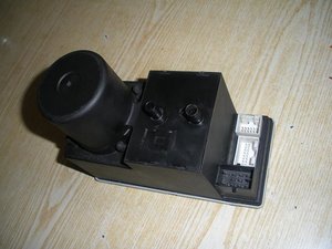

    Доброго времени суток!Вчера обнаружил что у эжекционного насоса одна сторона на соплях держится.Задел рукой- он отсоединился.Еще внутри мембрана как бы силиконовая немного надорвана.Может быть из-за этого то открывает замки то нет.Вроде же эжекционный насос создает разряжение для вакуумного насоса.Как вы думаете? Эжекционный насос.jpg

    аналогично! нужна плата. вот от такого ауди a4 (B5) 1998г. 8LO 826 257 M. или куплю блок полностью.
      68,7 КБ
