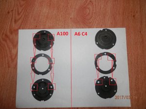

    Всем привет авто А6 С4,неделю назад развалилась крыльчатка
    Прочитав тему, купил блок VDO - но ни один воздушный канал не совпал, более того каналы сделаны по другому - забор воздуха от крышки - фото прилагаю
    Вопрос:
    Сделать забор воздуха от крышки или из ободка?
    Ранее разбирал блок Hella там сделано из крышки
