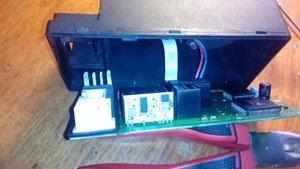

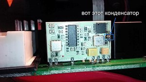

    Всем привет, напишу в этой теме по профилю так сказать, без вашей помощи мне никак не разобраться, восстанавливал блок центрального замка все получилось кроме привязки ключа так как в радиомодуле блока цз был утерян конденсатор из-за плохой пайки, походу на задающую частоту так как ключ не видит, а раньше видел, вопрос может вдруг кто знает номинал или есть не исправный блок цз с радиомодулем и там есть этот кондер готов приобрести помогите :help:
