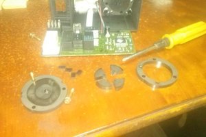

    До жужулся и мой компресор
      61,4 КБ
      162

    Ахахахахахах )))
    Видимо это Карма всей ветки А4Б5 !))

    Привет Руслан видимо да вовремя я сделал что б багажник откривался. А то было б еще веселей.

    Ребят ни кто не пробовал склеивать крыльчатку например ПОКСИПОЛОМ
  20. b-nice
    b-nice Разрушение!
    30 янв 2007
    1.491
    Audi a4 2.4 Avant
    ничем не склеишь, к сожалению))
