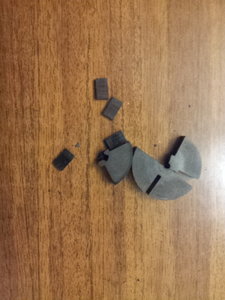

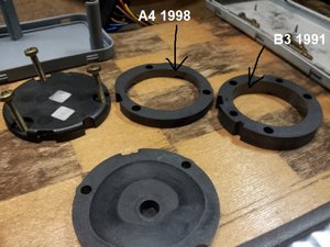

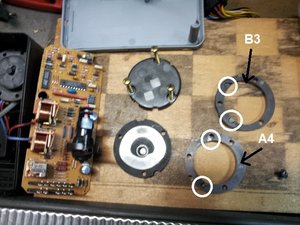

    привет всем.кому будет интересно скидываю отчет по замене крыльчатки в ауди а4 на насосе центрального замка.есть фотография как у меня разлетелась старая крыльчатка в насосе.в поисках новой крыльчатки столкнулся с проблемой БК (блок комфорта),их цена прыгает от 480р до 3500р и никто не захотел отдавать только насос.здесь мне дали совет поискать со старых ауди (Б3,Б4) насос.сделал фотки прокладки от ауди а4 и от ауди б3,разница в их высоте и расстоянием между пазами куда загоняется воздух для давления.соответственно и крыльчатка отличалась высотой.в общем не подошла.конечно прокладка с ауди б3 выглядит свежее,чем в ауди а4 (как мне здесь объяснили,из за того что у нас насос находится в вертикальном положении).так вот,из за того что прокладка и крыльчатка не подошла,я стал искать от ауди а4 блоки с насосом.разобрал больше 10 блоков и у всех прокладка была в форме элипса.но потом решил сравнить со своей и удивился,что все прокладки стерты идентично.и все таки может крыльчатка разлетелась не от того что прокладка стерта и выглядит в форме элипса?

    Все подходит.Пост №121.Когда у меня разлетелась крыльчатка(как и у большинства), я купил 2 блока(А80 и Пассат).Ради эксперимента и на будующее(запас) устанавливал и то и то.Все работает.

    Все подходит, меняй вместе в прокладкой от а80. Несовпадающее отверстие натфилем режется за минуту. От а80 все вообще как родное выглядит. У пассата толщина прокладки и крыльчатки в раза 1,5 толще, но тоже все становится. Я б сказал, что на фото именно пассатовские внутренности. С ними замок закрывает еще быстрее чем с родной крыльчаткой. Проверено ни на одной машине.

    спасибо,в следующий раз так и сделаю.все же купил блок от а4 и поставил прокладку с крыльчаткой от него.если вдруг разлетится,поставлю от 80ки
