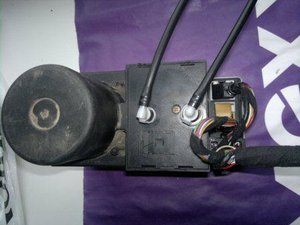

    продам блок ц.з. от а4 в5. 2 соска 3 фишки. с разлетевшейся крыльчаткой. сам блок и моторчик работают на ура.

    Привет всем! Вчера ремонтировал блок Ц.З.- 4а0 862 257а на плате (VDO 992 655 583) пропаял контакты реле вкл. насоса, т.к. были глюки при закрытии и откр. дверей. проверял на "коленках". у меня два гнезда под колодки :1-2 пина- + и - ,2-12пин.-управление блоком. Подключил + и - к колодке питания блока, а на колодке(12) управления сделал вот так :1и2 соеденил вместе подкл. к +12вольт через пред. ,9 и 7 соеденил вместе, с +12в. к переключаещиму тумблеру на 3 контакта ( сделал макет переключателя как в двери),с тумблера на 5 ,а с 3контакта тумблера на корпус т.е. - , точно также с +12в.-тумблер-на 11 и корпус. Включил Б.П. 12 вольт,все работает, тумблером переключает насос т.е. дует или всасывает- закр. или откр. P.S. долго насос не гоняйте ,а в принципе он должен сам отключаться. -Может я кому помог.

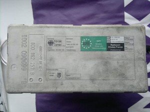

    Аналогично нужен блок комфорта, 8D0 862 257 C или плата с него целая
    2 соска 3 фишки для B5 99г.

    http://www.audi-club.ru/forum/showthread.php?t=361359 Такой?
  6. Serbo
    Serbo Новичок
    12 ноя 2013
    19
    А4/В5 1.8 99г ARG
    да по номеру он и есть спс. я там в теме напишу.
