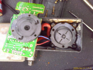

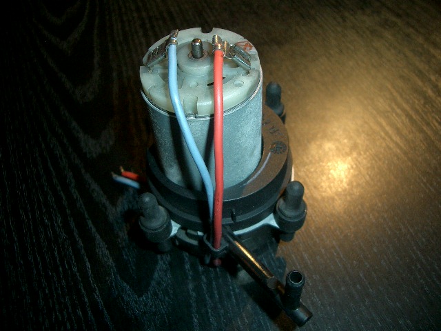

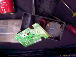

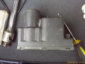

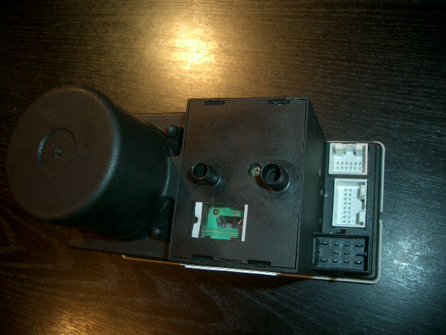

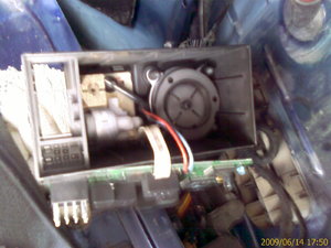

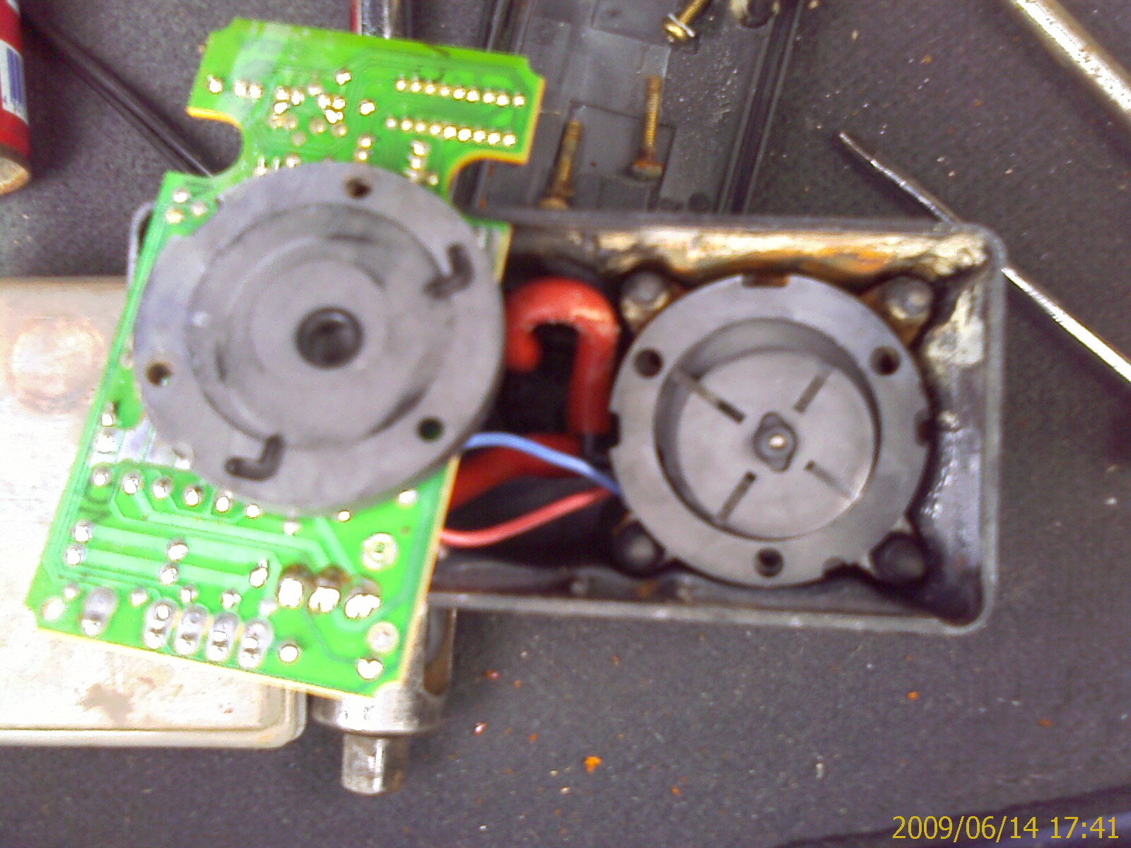

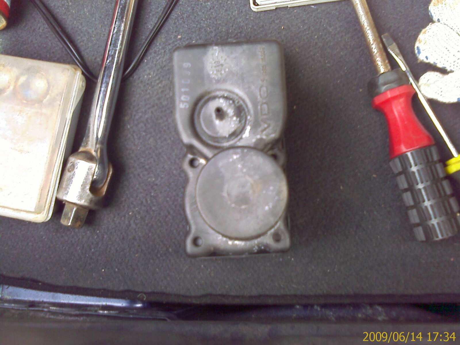

    Вот компрессор от 80-ки В3! Мужик говорил что они там разные я ему сказал мне без разницы какой! он привез мне два я выбрал вот такой:
    Затем приступил к разбору компрессора, не чего сложного!
    1.Снимаем крышку вынемаем плату:
    2. Разбираем моторчик точнее снимаем вернюю крышку открутив три винта! Аккуратно!!! снимаем шпонку (у меня была крестообразная она не подойдет здесь овальная на фото все видно)
    3. Вынемаем крыльчатку и эти маленькие штуковины ставим на свой (все подходит идиально моя крыльчатка не сохранилась, поэтому не могу сказать меньше она или больше орегенальной, главное что подходит)
    4. При сборе обратите внимание на среднее кольцо внем есть конавки каторые гонят воздух нагнетаемый крыльчаткой в отверстия в нижней части которые ведут к трубкам!!!
    Затем подключите все фишки и проверьте работу замка!!!
    Уменя все работает счастью моему нет предела!!!
    Вся процедура заняла 5-10 минут!!! :umnik:
    И в заключении немного об экономии денег! Я обзвонил все разборки Ауди в Москве (ну может и не все, но большую часть) только на одной был компрессор для А4 В5 с 2-мя трубками и 3-мя фишками за него хотели 5200 руб. оч дорого! Затем попалась мне эта темка (СПАСИБО Kup-у за решение этой проблемы!!!) компрессор от 80-ки купил за 1000 руб. в итоге экономии 4200 руб. :thumbup:

    воздушные трубки от компрессора снимаются без проблем, нужно нажать и потянуть на себя и трубка снимется. при этом пометить изолентой трубку, например, которая ближе к моторчику компрессора, чтобы потом их не перепутать.
    то что внутри блока компрессора всё в графитовой стружке - это результат того что крыльчатка развалилась, а моторчик продолжал работать. ну меня тоже всё было в пыли - почистил.
    у меня так же кроме крыльчатки развалилась и крестообразная "шпонки". не думаю что она стала причиной того что развалилаьс крыльчатка. скорее наоборот. в любом случае из компрессора-донора можно будет перекинуть все эти детали. смазки там никакой нет, но всё-таки я на всякий случай поменял полностью обе пластины, крыльчатку, шпонку, в общем всё что стояло над моторчиков, потому что моё хозяйство было хорошенько запылено стружкой и я предпочел не рисковать, вдруг получилось бы лишнее трение.
    тьфу, тьфу, тьфу, всё работает.
