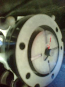

    Привет, клубни! У меня вопрос к тем, кто самостоятельно уже заменил крыльчатку компрессора ЦЗ. Сегодня на разборке взял блок от фольца В3. Как снять эту шпонку и поставить не сломав ее и крыльчатку?:shock:
  12. serg a6
    serg a6 Живу я здесь
    26 янв 2011
    1.675
    AudiA6AvantABC97г
    Просто стаскиваешь вверх.Если усилий пальцев не хватает,то плоскогубцами.Она просто плотно на валу сидит.

    Шпонки,как таковой-нет,просто на валу имеется срез и соответственно ставится в одном положении.

    Шпонка тоже графитовая? Плоскогубцами не раздавится ли?
  16. serg a6
    26 янв 2011
    1.675
    AudiA6AvantABC97г
    Смотря как давить! С дури и сам знаешь что сломать можно.Я снимал на 3 компрессорах руками.

    А нельзя ли поставить компрессор в сборе (от VW B3) вместо моего?
  18. serg a6
    26 янв 2011
    1.675
    AudiA6AvantABC97г
    Если ты имеешь ввиду моторчик, то можно.Если целиком весь блок, то нет(платы разные).А в чем проблема?Если,как у всех(развалилась крыльчатка),то меняй от В3 и все.Делов на 30 мин.В теме все описано - читай
    нет шпонка из пластика,я руками снимал

    Да, как у всех, крыльчатка. Плата цела. Спасибо за советы в выходные займусь.
