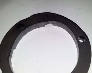

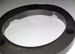

    Установил колечко от 80-ки, только проточил выемку. Работает идеально. Вот фото оригинального кольца, хорошо виден износ. Конечно можно было шлифануть, работало бы еще, НО, по причине неубиваемости от 80-ки (круг он и в аврике круг) поставил от нее.
    СОВЕТ: Если меняете крыльчатку, то обязательно меняйте еще и кольцо.
