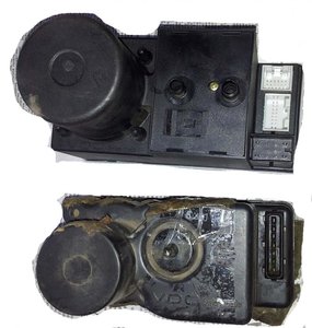

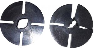

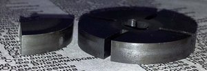

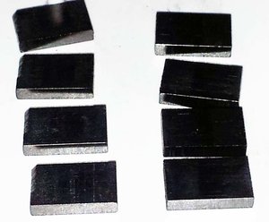

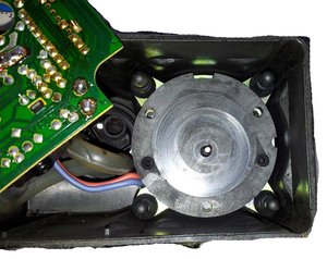

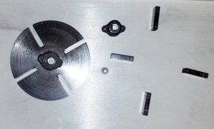

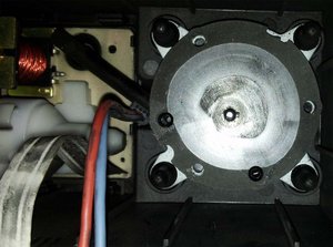

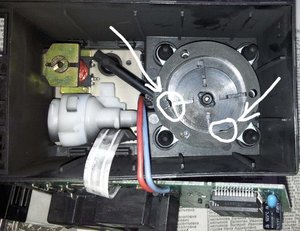

    Как и обещал фотоотчет.
    Смотрим на внутренности от 80-ки и наше.
    Фото осей двигателей, они идентичны.
    Крыльчатка донора, толщина и диаметр совпадают один в один
    Хорошо видно на левом износ - от моей, от 80-ки же износа практически нет.
    По всей видимости (по крайней мере у меня, пневмосистема оказалась без разрывов и утечек - насос с новой крыльчаткой крутит где-то 3с.) произошло заклинивание лопастей на один из этих выступов (белые круги), как результат - поломка крыльчатки. Вот поторопился, собрал, поставил, а надо было сточить и отшлифовать немного внутреннюю кромку среднего кольца. Может позже еще раз разберу. Если до этого не сломается. У 80-ки же внутренняя полость практически круглая (4 фото сверху), отсюда никакого износа - вечная деталь можно сказать.
    Цена вопроса - 1500р.

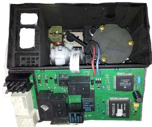

    Всем привет, есть Неисправный блок 8D0862257c, плата деланая, компрессор скорее всего исправен не разбирался, был завернут в пакете (балбесы блин)-отсырел перестал жужать-закрывать, был заменен на новый с форума, подключали на прямую двери отпирал, блок в Туле IMG_0828.JPG

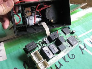

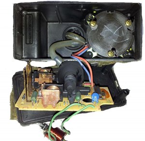

    всем привет еще раз. вообщем продолжаю эпопею с компрессором цз. сегодня после работы вынул блок комфорта и отнес домой разобрать.причина как я и предполагал-разлетелась крыльчатка.
    пока что ищу сам моторчик. есть один вопрос,сами колодки проводов,что втыкаются в блок комфорта вставляются через какие то проставочные колодочки,от них идет дополнительный ждут,на другом конце жгута тоже колодочка,но она никуда не подключена.. вот и хотел спросить,что это за апендицит,и для чего он туда заинсталирован?мож кто в курсе???
    вот сами колодочки
    вот проставочные колодки и другой конец проводки
