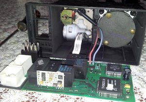

  11. Алексей (LIDAKS)
    Алексей (LIDAKS) Участник форума
    8 апр 2011
    171
    A4/b5 1.6 00г.
    :)Какие секреты:) Там фото платы от моего центрального замка.
    Я ее почистил, но там присутствует гниль на контактах. Собственно на фотках эта гниль. Тоже хотите увидеть?:)

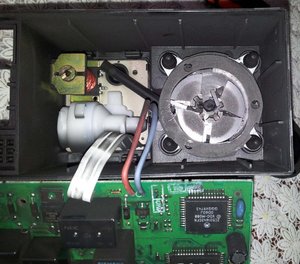

    #416 Sup76, 16 мар 2013
    Вот ты пишешь что не требует доработки, а чуть позже пишешь что надо пропилить одну дырку. Так требуется доработка или нет? Вот сфоткал свое.
    Пока присматриваюсь, например здесь http://www.autopriwos.by/catalogue/auto-parts-by-make-model-name/Volkswagen/Passat__B3_/115.html
  17. Mock
    Mock Модератор
    29 авг 2009
    11.192
    V6.Turbo САМОКАТ
    Требуется доработка.! Нужно круглам напильничком сделать канавку под отверстие... :nod: Я вроде в этой темке , где то в начале кидал фотку по доработке.. :cool:

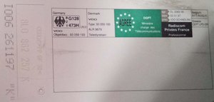

  19. Sup76
    Sup76 Завсегдатай
    27 янв 2009
    561
    A4/B5 1.8 ADR 98г.
    А крыльчатка не треснет? Похоже на графит, хрупкая наверное. Да, и VDO - это производитель?
  20. Mock
    Mock Модератор
    29 авг 2009
    11.192
    V6.Turbo САМОКАТ
    Если будешь ее держать руками , а НЕ зажимать в тески , то НЕ треснит :nod: Для графита , она достаточно крепкая... :cool: Да , производитель.
