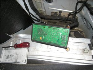

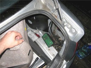

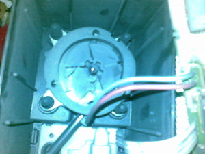

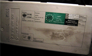

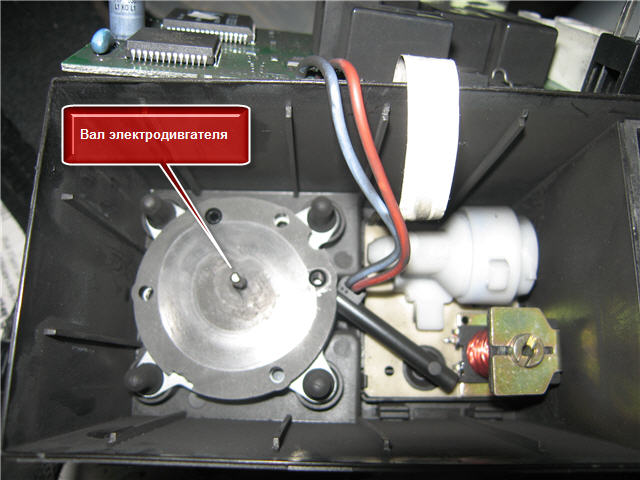

    Здравствуйте.
    У меня те же самые симптомы, как и вас — жужжит, но не качает.
    Номер компрессора тот же — 8D0 862 257 B.
    Вчера вечером добрался до этого блока, но не понял, где находится эта самая крыльчатка которую нужно менять. Электродвигатель как бы завулканизирован к корпусу и разбор вроде не предусмотрен :confused: (см. фото). Подскажите где ковырять?
    Снимать гидравлические трубки я не рискнул, хотя видно, что узел разборный в отличие от двигателя.
    Заранее спасибо.

    надо снять верхнюю белую крышку! вынемаешь плату! увидишь моторчик прикрепленный 3-мя винтами откручиваешь и там находятся лопасти и крыльчатка!
    У меня таже хрень развалилась вчера обзвонил все разборки в Москве ни где нет такого компрессора буду пробовать от 80-ки!

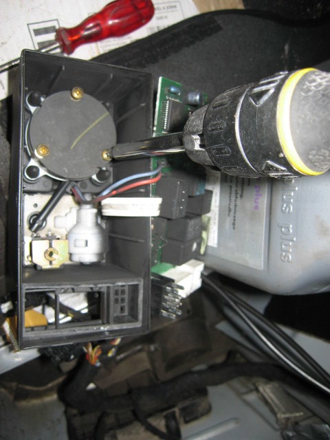

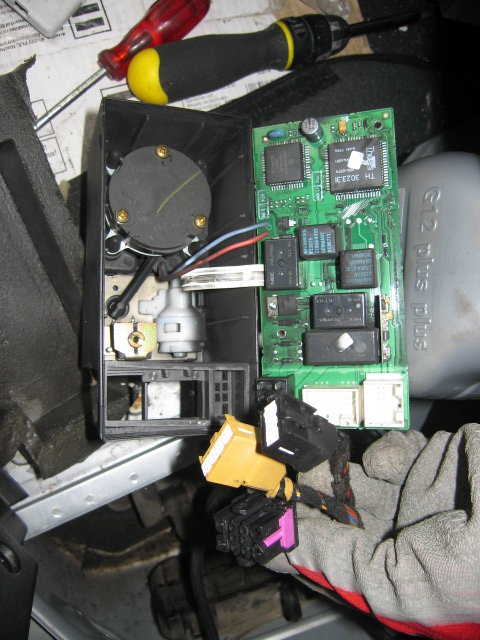

    FedoR, я понял, спасибо, плату эту видел (фото). А какие-нибудь нюансы есть? Эта плата не жестко закреплена или вместе со жгутом проводов отойдет?

  12. FedoR
    FedoR Участник форума
    25 янв 2009
    180
    А4 В8 2.0 TQ
    Чесно говоря не помню тем летом разбирал вроде так все вытаскивается аккуратно вытащи! Сегодня поеду на разборку от 80-ки куплю компрессор буду пробовать а то год езжу бессит что одна дверь тока открывается с ключа!

    Vitaly.1.8T-ANB ну что плату вытащил не чего не сломал?
  16. Vitaly.1.8T-ANB
    Vitaly.1.8T-ANB Новичок
    11 июн 2009
    19
    A4/B5 1,8T, ANB, 1999, ручка
    Удалось ничего не сломать.

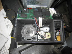

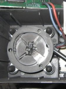

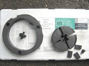

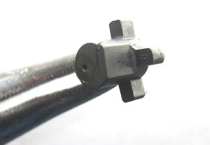

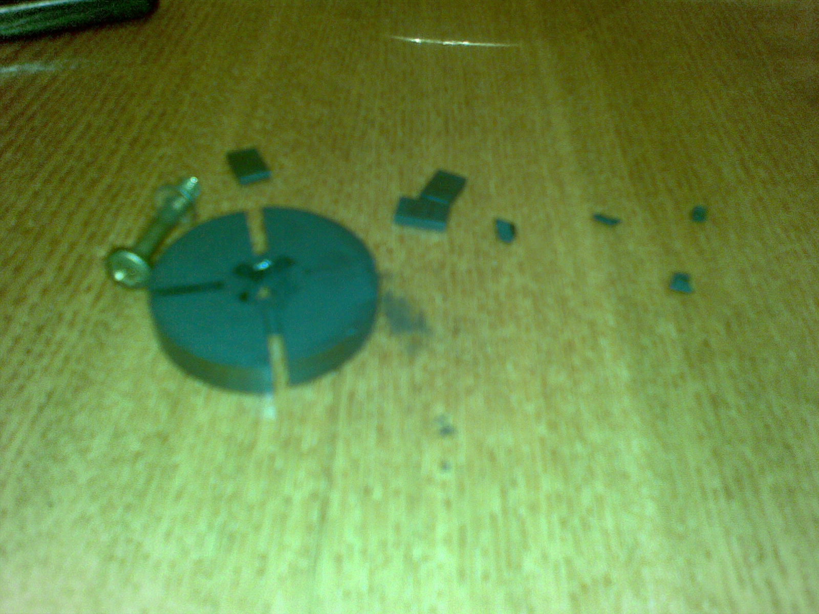

    Все оказалось просто, вот отчет с фото:
    1. отстегнул от блока три клеммы (плата держится в корпусе только на них)
    2. отверткой с битой PZ отвернул три винта с крышки
    3. увидел разбитую "крыльчатку"
    4. достал все это поломаное хозяйство и внимательно рассмотрел
    5. выяснилось, что убитая крыльчатка держалась на валу двигателя с помощью крестообразной "шпонки". Эта шпонка имеет приличную трещину, из-за чего не держится, а лего прокручивается на валу.
    Может быть разрушение этой шпонки и привело к разрушению крыльчатки. Менять шпонку полюбому.
    Теперь вопрос где найти замену?
    Ребят, кто-нибудь знает разбор в СВАО?

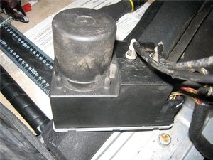

    и еще пара фото.
    Весь корпус внутри покрыт тонким слоем графита, не запачкаться трудно. Лучше работать в перчатках.
