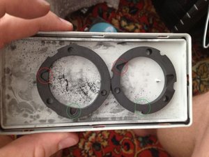

    Почему все-таки закрывала двери ? Я думаю , что погрешности в зазорах там присутствуют , в связи с этим , какую то часть воздуха он тянул и этого хватало на 2 , а иногда и на 3-двери , от сюда и сильный нагрев Мотора (он крутил по 10-15 секунд)...!!!
    На рисунке : Левая с А4 , правая с А80 (купил блок VDO,как посоветовали). Красным указаны пазы , которые совпадают и именно через эти пазы - подается воздух на открытие замков.! Ну а зеленым цветом помечен тот паз (на левом рисунке А4) который отвечает за закрытие замков. Т.к я изначально поставил в стоковом виде , замки не закрывались , после небольшой доработки в указанном месте на правом рисунке (круглым не большим напильником) , все заработало на ура...!!! Закрывание 2-2.5 секунды , открывание 3-3.5 секунды...!!!

    Привет! Я писал выше что обойму от 80-ки надо дорабатывать. Иначе, как убедился сам, пазы не совпадают. Я предположу что в-первый раз насос сработал потому что крыльчатка выкачала весь воздух внутри обоймы, а после воздуха уже не было (внутри все очень плотно прилегает).

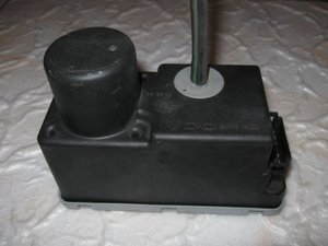

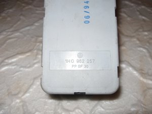

    Добрый вечер! Благодаря этой теме,я отремонтировал свой блок комфорта.
    Всем участникам большое спасибо! У меня стоит блок 8DO 862 257 B. Найти его нереально, а если находил то 150-200$. В итоге по Вашим советам купил блок с Фольца В3, и о чудо крыльчатка подошла без доработок, один к одному.В итоге все работает как раньше всего за 35$. Фотки блока и номер прикрепляю, может кому поможет.

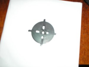

    у меня была таже проблема. пробовал делать из эбанита,работала но моторчик грелся, сделал из графита работает хорошо,только лопасти усилил,сделал толше и длиннее.

    p.s всё делал на расточном станке.
