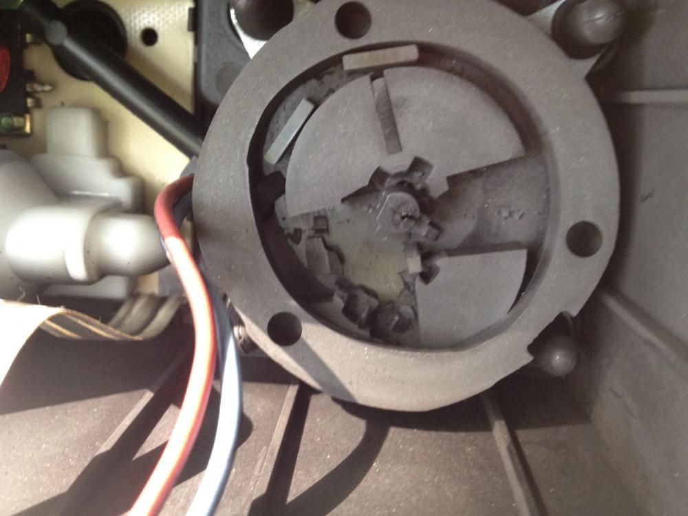

    Судя по количеству таких проблем у владельцев ауди пришел к выводу, что не стоит заморачиваться с заменой крыльчатки, поскольку не смог найти с разборок нужную мне. Пришла мысль такая: Сам блок управления у меня работает на ура (причина в разлетевшийся крыльчатке).

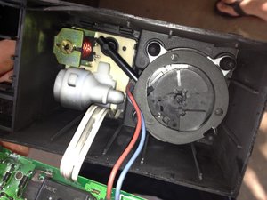

    Вчера раздобыл наподобии разборки на окраине города. Мне там взяли и переставили сам моторчик с насосом от мерседеса на мой родной блок, вместо моего с раздолбанной крыльчаткой. Ну и все работало, только на водительской дверке с трудом закрывалось. В итоге обнаружил, что что то подклинивает в замке и мешает пневмозамку отработать до упора. Блок не понимает, что замок закрылся и продолжает пытаться дуть бешено вращая крыльчатку. В общем разлетелась еще одна крыльчатка.
    Вывод такой: Прежде чем менять насосы нужно обязательно проверить исправность всех механических частей ,чтоб не заедали и нормально срабатывали ибо новому компрессору недолго ходить.
    p.s. Парень, что мне поменял компрессор вошел в мое положение, и пообещал подешевле решить в следующий раз вопрос. Цена вопроса была 3 килорубля. Только грит сделай в дверке сперва все нормально, брат)))

    ребят, у кого разлетелась крыльчатка насоса VDO на А4. Детали с небольшой доработкой элементарно подходят от компрессора ауди 80 (при условии что оба насоса VDO). На разборках такого барахла навалом и стоят они не дорого (например у нас в Нижнем я купил его за 500 рублей, предварительно убедившись что в нем целая крыльчатка. На А4 например за насосы просят от 3-4-5 тысяч).
    Почему же на 10-ти летних машинах эта крыльчатка разлетается на куски а на тех же бочках, которым самым младшим уже 18 лет, износа практически нет? Наши, совместно с клубнем Денисом Горбуновым, размышления: причина этого заключается в положении насоса в своем месте. На А4 он как-бы лежит в кожухе на боку, т.е. крыльчатка работает в вертикальной плоскости. Тем самым большему трению (износу) подвергаются боковые стенки обоймы. Впоследствии лепестки клинят и они заламывают крыльчатку.
    Насос в бочках по-моему лежит штуцерами вверх, соответственно крыльчатка работает в горизонтальной плоскости. Т.е. по сути не большому износу подвергается графитовая крышка, что не влияет на внутреннюю геометрию деталей: крыльчатки, лепестков и обоймы (точнее ее боковых стенок).
    После ремонта своего компрессора установил его в нише не лежа на боку, а как-бэ стоя - штуцерами и разъемами вверх. Думаю что с крыльчаткой в будущем проблем не возникнет :rock:

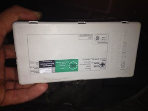

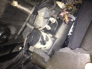

    Подскажите народ , у меня вот такая же проблема как и у многих тут людей... Где в Москве , можно приобрести компрессор от А80 или от чего еще подойдет...??? :help:
