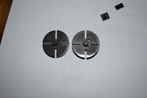

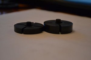

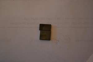

    Нашел компрессор от бочки.Разобрал его и свой.Там не только разница по высоте, но и по длине лепестков (на бочке лепестки короче).Если сточить крыльчатку то должен работать, но из-за расницы лепестков будет подольше работать.Вроде все
      34,1 КБ
      804
      23,5 КБ
      467
      23,2 КБ
      557
