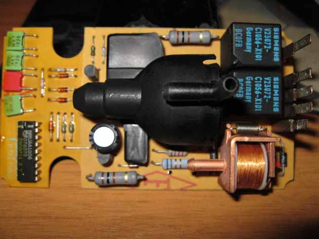

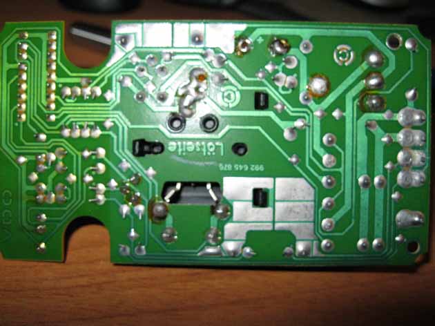

    Может у кого осталась плата от компрессора 4A0862257A с двумя разъемами от 80-ки?
  5. cidorov
    cidorov Завсегдатай
    27 авг 2010
    625
    Audi A4/b5 1.8TQ 01 AWM

    Спасибо за отклик,но, к сожалению,не та плата.Спасибо:thumbup:

    да, конечно живая. я из блока взял крыльчатку для ремонта своего. а плата осталась
