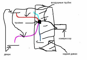

    у меня например крыльчатка развалилась из-за замка в задней левой двери!! там такое устройство(в замке) надувающийся пузырь!!! надулся-двери закрыты, сдулся- двери открылись))) и вот этот пузырь травил у меня(((( а вычислил я утечку воздуха путем пережимания плоскогубцами поочередно воздушные трубки, которые идут под задней сидушкой!!! тоесть одна трубка идет до задней сидушки к тройнику! от тройника идут 4 трубки на каждую дверь!!! и именно из-за заднего замка блин, компрессор гудел по 20-30сек.(((( итог: крыльчатка развалилась!!!
