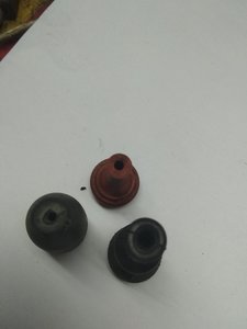

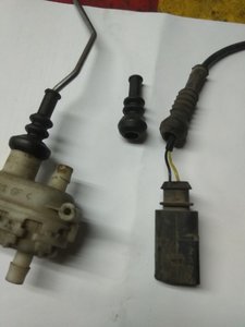

    Пришли вчера резинки. Похоже они не в эту тему. Диаметр той части которая одевается на привод , очень маленький. Еле насадил. Вся.она очень длинная. Во втянутом состоянии и при отсутствии вакуума её отпружинивает, так как она наезжает на изгиб штока. Поставить можно но с доработкой. Лучше уж наш вариант;
  7. MCIRI
    MCIRI Живу я здесь
    21 янв 2009
    2.836
    Казахстан
    A 100 4B 1.8 88г.
    Это с провода сигнала.
    Эти резинки похоже с пыльника фишек, только с одноконтаетной. IMG_20191022_152354.jpg

    Закажу ещё вариант SISTEMA

    Это то же получается не родной вариант. Пыльник наконечника провода на датчик давления.
    Под словом оригинальная запчасть, я подразумеваю родную деталь. У SISTEMA то же наконечник с лямда зонда.
    А понял родного - оригинального нет , только в сборе
    Так , наш вариант " оригинальный" нам получается, самый, лучший - дешёвый. Надежность такая же.

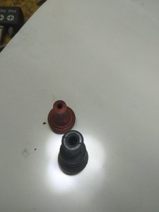

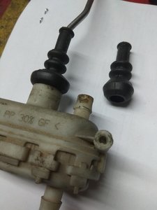

    Сегодня, предоставилась возможность попробовать ваш вариант. Нет, ни как не пойдет, как сразу не заметил. Диаметр у резинки в том месте где она ходит по штоку, на много больше чем у родной. IMG_20191101_102835.jpg
    На фото оригинальная и ваш вариант.

    Вот размер отверстия наш вариант, родной и ваш вариант. IMG_20191101_102631.jpg

    Значит, на D2 тяга толще.
