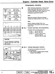

    Bentley repair manual. Есть ещё мануалы от Haynes. Это те первоисточники, из которых получались практически все русскоязычные руководства.

    Во-первых: нахрена было трогать движок при компрессии 11?
    А во-вторых - что за моторист, если он не знает моментов затяжки гаек?

    Во первых: компрессия 10 в 2х цилиндрах, а это нижний предел. В цилиндрах сильный элипс, на поршнях задиры. Кольца менял лет 10 назад (они наверное и держали компрессию). Блок всё равно снимать - сильно тёк задний сальник, сальник первичного вала, рабочий цилиндр и кончилось сцепление. А мне легче снять блок, чем коробку (есть тельфер, нет ямы).
    Во вторых: всю работу (кроме расточки) делаю сам. Насчёт моториста, он сказал что все движки разные,у всех момент разный, напамять не упомнишь - смотри мануал. Никаких денег я не плачу.

    Вкладыши везде номинал? Шейки шлифовались? Плоскость гбц обрабатывалась?

    Вкладыши номинал. Вал промерили, сказали всё в допусках. Голову не шлифовал, сказали ровная.

    Из бентли вестимо. Правда там указано 9.

    Вот-вот. 9. Можно было еще кататься и кататься. [​IMG]

    Ну пусть будет 9. Просто я в отпуске, времени валом, карзина лопнула, блок всё равно снимать, вот и решился на капиталку.:)
    А насчёт компрессии, я думаю её надо мерить после обкатки.
