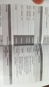

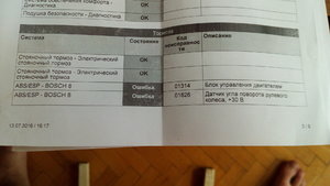

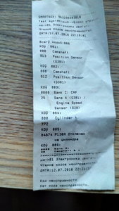

    Раньше было так. Все цилиндры работали. ошибки: 4 цилиндра и датчики дпкв, дпрв. Даешь в отсечку 4тый отключается, загорается ecp, abs. Но когда машину заглушишь и снова заведешь, то все опять нормально работает. А сейчас это не помогает, 4 цилиндр не работает, епс и абс горит постоянно(Если машину завести и сразу дать газу, то вроде как на всех 6ти едет, пока не остановишься до холостых, и ошибки не загораются) стучат тормоза еще при маленькой скорости . Заехал в сервис, сделали диагностику, померили компрессию больше 2 очков не поднимается (в 4том, мерили только его). Сервес мены говорят что клапана. Но раньше то, такая же фигня была, только когда после перезапуска машины все в норму становилось. Может такое быть, что компрессия пропала из за датчиков этих?

    Вообщем компрессия в 5 цилиндрах 14-13.5 а вот в 4ом 10, (но он долгое время не работал) началось все с того, что когда даёшь в отсечку начинает моргать чек, епц и АБС на приборке загораются. Но когда мотор заглушишь и снова заведешь, работает нормально. Сейчас же если заводишь и сразу даёшь газ, то ошибок ни каких нет. Но понять на всех или на пяти цилиндров раьотает мотор я не могу. Стоит только опустить обороты до холостых как сново епц, АБС и чек моргать начинает, тормоза стучат. Сервес мены говорят лучше контракный мотор купить, так дешевле обойдется чем ремонт. Я думаю дело не в двигателе а в проводке. Свечи, катушки, форсунки все меняли. Админ не удаляй пожалуйста. Что посоветуете?

    Вообщем облазил все форумы, Есть два варианта, нагар на клапанах, или же из за датчика кол-вала. Но во втором нужно делать адаптацию, случайно не знаешь где это можно сделать?
