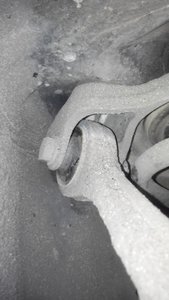

    Прошло 3 месяца. На шиномонтаже колёса снимали и обнаружил рваные сайленты верхних рыгагов, хотя ставили всё по мурзилке.

    А объясните пожалуйста, в чём идея затягивать рычаги на стоящей машине? Касательно верхних? Как сайленты могут из-за этого порваться? Там же металлическая втулка, которая ходит вокруг болта. Ход рычага же не за счёт растягивания резинки?

    Ошибаешься в корне! Металлическая втулка сжата между щековин болтом. А вся подвижность соединения обеспечивается эластичностью резинового элемента сайлента...
    Или сайленты гуно или все же не совсем верно протянули их перед установкой. И да..на машине их не протянешь (верхние). Надо предварительно (перед снятием) на стоящем авто размерчик снять...

    Тогда по логике вещей, можно затягивать со всей дури, но на стоящей машине? правильно? какую роль тут играет момент затяжки? Если втулка не проворачивается вокруг болта.
    А вообще там же ход приличный довольно, неужели такой ход может обеспечить резинка и не порваться?

    Количество дури у всех разное. Можно и болт порвать. Хуже, если он лопнет не сразу. Для этого и существует динамометрический ключ.

    Относится ко всем. Затяжка должна быть в среднем положении подвески, иначе сайленты провернёт.
