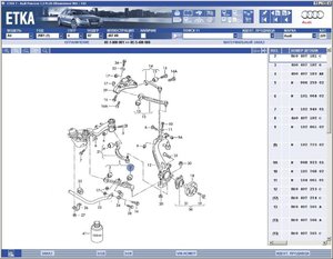

    Владельцам Audi A4(8E) 2001->
    HDE - 104002 (узкий конус) c 2001 года
    Из этого комплекта передний нижний рычаг вам не подойдёт, т.к. наружный сайлен-блок широкий, как на A6/B5...будьте внимательны при заказе...!
