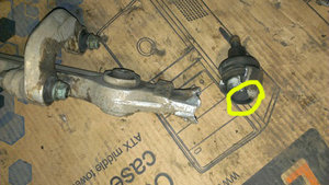

    Немного подробностей про мой лопнувший рычаг в пользу HDE, но в минус мне, ввиду моего раздолбайства))
    Причина того, что произошло с рычагом по моему мнению такова: Поскольку он не был заменен во время, то шаром пробило дно корпуса рычага и куска алюмишки, как я понял давно уже не было на месте. Отсюда потерялась прочность и он дальше пошел трещать.....

    Ну что, поставил новый комплект HDE? Как ощущения ? Не боишься?))))
  6. lars32
    lars32 Живу я здесь
    9 май 2010
    4.280
    7местная маршрутка
    а чего ему боятся???? не будет ударов -не будет трещин=>не оторвёт шаровую

    Еще не собрал. Холодно у нас, встало дело из за пыльника рулевой тяги, которую я не могу открутить, ровно как и сам наконечник. За рычаги не боюсь ибо написал в чем вижу причину.
