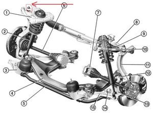

    проехал 35 тыс на этих рычагал, появился стук на кочках, предположительно верхний рычаг((((

    открутить болт и проверить.

    там работа элементарная - выкрутить длинный болт и проверить освободившиеся шарниры рычагов.

    лоджонью обхватить пальцы обоих рычагов и руль подергать - стук уловите если он там есть.

    был сегодня на СТО шаровой на верхнем рычаге пришел конец!!!:(

    Пыльник целый был?

    пыльник целый.

    этот метод не помог когда я искал стук. А за рычаги качать вообще бесполезно было.

    качали бесполезно, стук когда когда с верху вниз давишь

    Верхние так проверяю: поддомкрачиваю колесо, сайленты рычагов тянут рычаги вверх, так как они затягивались на стоящей машине. Если есть люфт то в шаровой образуется зазор в таком положении (рычаги тянут вверх а колесо вниз) и достаточно надавить пальцами на рычаг сверху. Проверял, метод работает.
