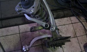

      80,5 КБ
      262

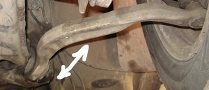

    #965 Sup76, 2 июл 2013
    Ну и я отпишусь. Проехал 4000км. Застучало слева. Последнюю неделю совсем сильно. Все шаровые в идеале, снимал, проверял, туго вращаются, люфтов нет. Сайленты внешне выглядят без повреждений. Заехал седня на вибростенд. Сильно гуляет левый нижний задний рычаг. Его сайлент сдох похоже. Рычаг под наргузкой смещается во внуть и ударяется концом об подрамник, там 5мм зазор всего примерно.
    Тут вроде писал кто-то что эти сайленты долго не живут. Зря выбросил старый оригинал на цветмет. Там сайлент в идеале был. А так придется новый рычаг брать. Возьму Optimal, говорят гавно, ну и хер с ним, не в мастерской же ремонтирую, сам. Сайлент менять - в цену нового рычага выходит.
    Фото - старое.
  6. Павел 55rus
    Павел 55rus Завсегдатай
    26 мар 2013
    973
    А4/B6 1.8TQ 02гAMB
    я не стал старые в цветмет здавать вдруг пригодятся

    вопрос- а бьет о раму при вывернутых колесах или на прямых???? в какую сторону?
    это к вопросу о БУМ при наезде на бордюр с вывернутыми в право колесами... толи рейка , толи именно удар обоймы сайлента о раму...

    #973 Sup76, 3 июл 2013
    Ложная тревога! Седня когда начал снимать рычаг оказалось что был плохо затянут болт, что сайлент к подрамнику прижимает. Потому как ставил я рычаги в яме глубиной в 1 м. и очень неудобно было затягивать, но как показалось тогда затянул достаточно, а оказалось что нет. Так что HDE пока рулит.
