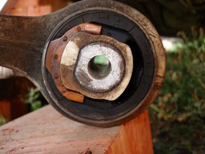

    А для чего эти пластиковые вставки в сайленте?

    Для жёсткости.

    да скорее для ограничения продольного перемещения... чем для жесткости...

    У меня сомнения :shock: :shuffle: Как работает именно этот сайлент? У меня при повороте руля пластмассовая часть на месте остается а обойма сайлента отстраняется по оси в горизонтальной плоскости согласно траекторий поворота рычага.
    Сайлент работает в горизонтальной плоскости или ему хана?

    Он должен в горизонтальной плоскости работать, но если он легко двигается монтажкой, значит резинка уже развалилась. Вообще эти сайленты одни из первых разваливаются.

    Т.к. несут основную нагрузку.

    Я имел в виду жёсткость на отбой а не на скручивание.

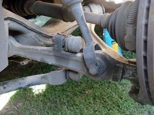

    К слову, при пробеге 259000км (если еще пробег не скручен) нижние задние рычаги еще оригинальные. Сайленты в идеальном состоянии. Вот шаровые подтекают. И стучат оба передних нижних рычага. В мае, как дороги отремонтируют буду менять.

    У меня на косточках шарниры, правда в идеальном состоянии. А на фото комплекта HDE нету их, только отверстия. Они подходят?

  19. димон-лотошино
    димон-лотошино Живу я здесь
    10 янв 2009
    3.268
    A4 8E 1.8T 01 AVJ
    Это раритет......
