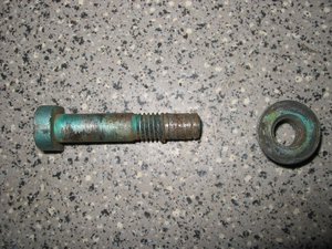

    вот болтик из комплекта HDE оказался пластилиновым... или кривые руки автослесаря крутившего гайки
      243 КБ
      553
  15. RуслаN
    RуслаN Заблокирован
    30 апр 2010
    8.923
    ЮАР
    Это шутка?Это стяжной болт цапфы рулевого наконечника.Там нет таких усилий.Почему гайка как новая?Чем сорвана резьба?:D
  16. dead_fly
    dead_fly Участник форума
    17 авг 2011
    136
    a4 b6 1.9tdi avant
    И впрямь кривые руки сервисменов. Как так можно было затянуть наконечник?
    Вот поэтому и не доверяю я им работы, которые в принципе могу сделать сам. Подвеске перебрал до конца, с второй стороной было гораздо проще - имея опыт с левой.
    Осталось заменить рулевые и сделать сход развал. Но с первого раза выкрутить рулевой не смог. Придется греть
    А так пробег 1.5т :)
