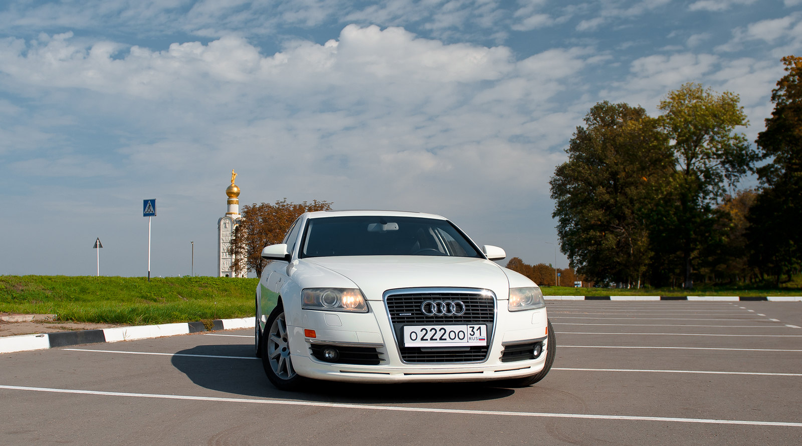

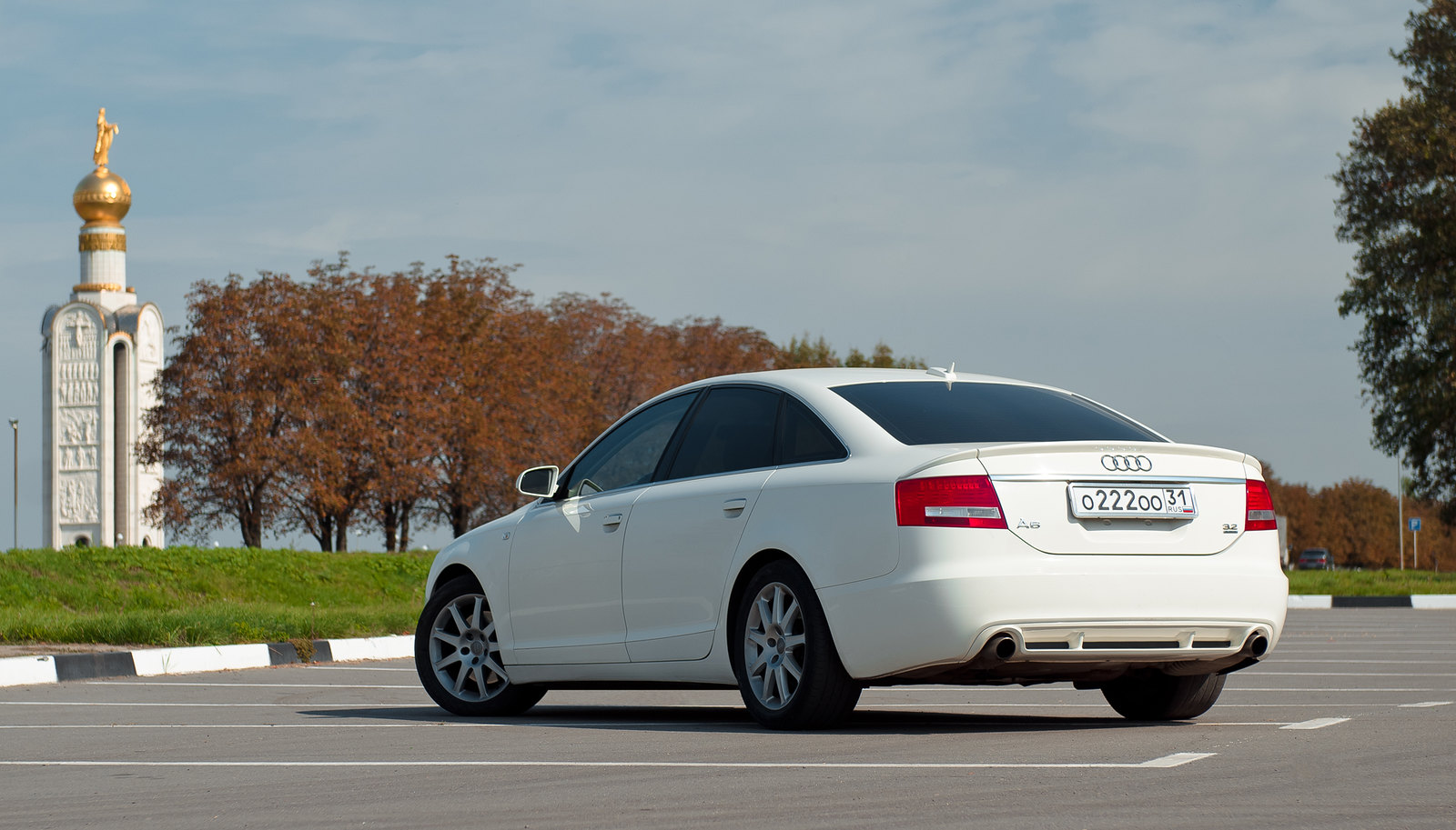

    ЛЮДИ ДОБРЫЕ! Подскажите плиз че за подвеска стоит на этой машине?:shock: Мб кто-нибудь по фото различит :) Как я понимаю это либо 1BE либо 1BV, склоняюсь больше ко 2ому варианту, уж больно она низкая :( Как вообще узнать какая подвеска стоит на авто? Видел где-то писали на форуме что должна быть наклейка в багажнике, там где лежит запаска...никакой наклейки у себя там не нашел(
